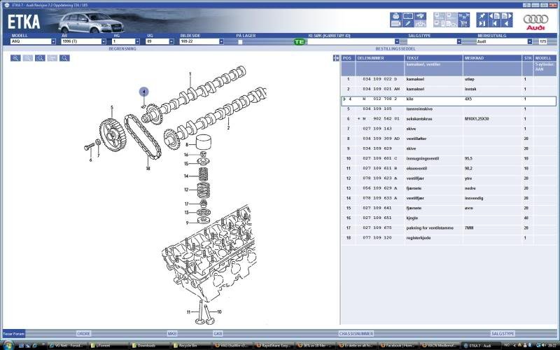

ok, så det sitter kile der også, men er vel ikke vanlig å bytte dette? det kamdrevet koster 55.93 Euro i Tyskland ifølge etka.

Er "ETKA" en form for virtuell delekatalog med priser? Mulig å få tak i denne?
hvis kun kilen er å få tak i kjøper du den,men jeg trur ikke det er å få drev og kile separat...
Så det er best å få tak i både kile og drev. Men er det kun 1 drev, eller er det 2 som reima skal oppå?
