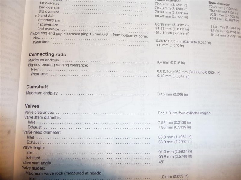

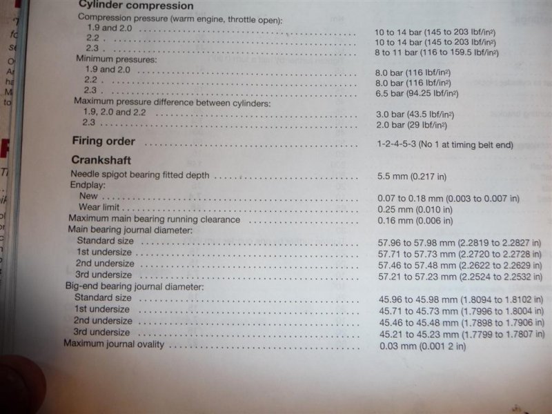

#3 Skrevet Mai 25, 2009 okey... har kommet meg hjem å leser i rep. boken... bilder: 0 Del dette innlegget Lenke til innlegg Del på andre sider Flere delingsalternativer...
#4 Skrevet Mai 25, 2009 Som en grei tommelfingerregel så er det perfekt mellom 4 og 6/100dels mm på tapper med sånn diameter og bredde som den veiva har. Hvis du går på målene som lagerleverandørene oppgir, så vil alt mellom 2,5 og 7,5/100dels mm være greit på en sånn motor Jeg så du hadde funnet boka di, men kan jo være nyttig info generelt dette... Lykke til. 0 Del dette innlegget Lenke til innlegg Del på andre sider Flere delingsalternativer...
