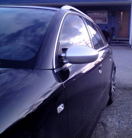

#7 Skrevet Mai 28, 2009 har forresten fått på speila Inge Ble veldig bra, men fant ut at det er forskjell på venstre og høyre styrte biler........ Vinkelforskjell på festene. Men men med speilene max ut på hver side så ser jeg akkurat røven på bilen så det får gå. Brukte eksisterende kabling fra original speilene så var en grei jobb 0 Del dette innlegget Lenke til innlegg Del på andre sider Flere delingsalternativer...
