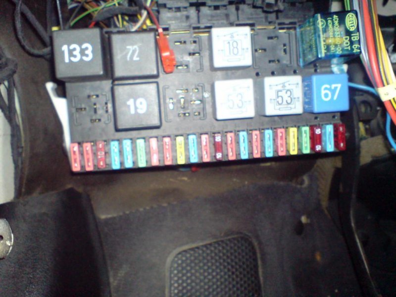

#11 Skrevet Juni 20, 2009 jeg skulle se på releet som du mente var 30. men fant ikke noe 30. tok ett bilde av sikringsboksen. Hvem rele er det`? lurer igrunn å på om det finnes noe sikring for å koble vekk abs da lysende abs lampe er lite populært på eu. 0 Del dette innlegget Lenke til innlegg Del på andre sider Flere delingsalternativer...
