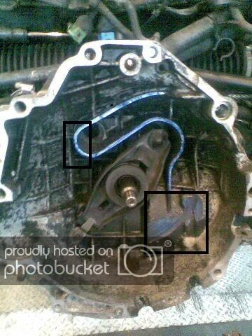

Får nemelig ikke motoren helt inn før de kniper og jeg ikke greier å snu motoren, ser ut som att trykkplata tar borti en rille bak i clutch huset.. tenkte att de kanskje måtte brukes avstands hylse mellom motor og gear.. noen med tips rundt dette?
Her er de den tar borti..

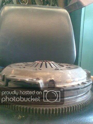

Gamle clutchen og svinhjulet

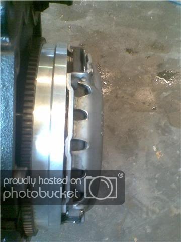

alu svinghjulet og sachs forsterket clutch
ser att den nye trykkplata er mye tykkere enn den gamle.. tenkte kanskje jeg måtte frese ut inni clutch huset men de går ikke, er altfor tynt, dreie ned svinghjulet eller lage adapter plate feil trykkplate? Er sikkert noen andre her på forumet som har prøvd de samme eller har noen synspunkt på dette..
