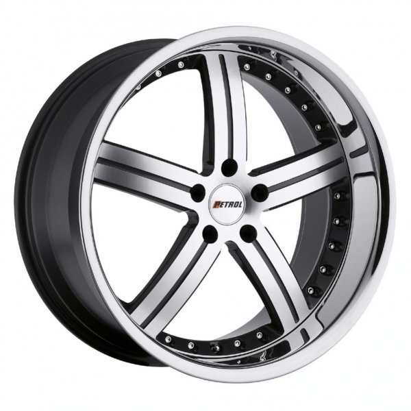

#18 Skrevet Juni 14, 2009 Mye forskjelige meniger her. Men har fonne felg nu. PETROL Throttle. Men jeg lurer på om hvor brei felg jeg skal velge? Før jeg vil helst ha 245 bredde på dekke. 10x20 ET 42 eller 8,5x20 ET 35 Så dere som har beiling, hva skal jeg gå for?? 0 Del dette innlegget Lenke til innlegg Del på andre sider Flere delingsalternativer...
#19 Skrevet Juni 14, 2009 Mye forskjelige meniger her. Men har fonne felg nu. PETROL Throttle. Men jeg lurer på om hvor brei felg jeg skal velge? Før jeg vil helst ha 245 bredde på dekke. 10x20 ET 42 eller 8,5x20 ET 35 Så dere som har beiling, hva skal jeg gå for?? tror det kanskje kan bli litt hardt med 10x20" ET 42... da jeg har 9x20" ET 45, og har meget liten klaring til fjørbeinet eller hva nå det heter... får bare såvidt imellom et litt tykt papir på kanskje 1-2mm.. 0 Del dette innlegget Lenke til innlegg Del på andre sider Flere delingsalternativer...
#20 Skrevet Juni 14, 2009 Mye forskjelige meniger her. Men har fonne felg nu. PETROL Throttle. Men jeg lurer på om hvor brei felg jeg skal velge? Før jeg vil helst ha 245 bredde på dekke. 10x20 ET 42 eller 8,5x20 ET 35 Så dere som har beiling, hva skal jeg gå for?? Du kan vel glemme 10x20 foran fordi de må spaces ut i tillegg til at de stikker mer enn langt nok ut i utg.punktet. Regner med du ikke vil valse ut og lakkere skjermene. Du kan sikkert bruke 8,5 foran og 10x20 bak, med de oppgitte ET havner felgen bak 12mm lengre ut sålenge den ikke treffer fjærbenet bak, jeg jeg ikke vet, men tviler litt på. Men jeg ville nok ikke valgt 4cm bredere bakdekk selv om bakfelgen er 38mm (1,5 tomme) bredere for du trenger litt dekkstrekk for å hindre subbing. Jeg ville valgt 235/30 rund baut, men det gir altså ganske ulike strekk foran og bak. Alternativet er ulik hjulstørrelse (225/30 og 245/30) eller "for brede" bakdekk (225/30 og 265/25). Det koker vel ned til om du er villig til å ofre noe for å få den brede bakfelgen eller ikke. Skal du kjøre safe ville jeg valgt 8,5 rund baut med 225/30. 0 Del dette innlegget Lenke til innlegg Del på andre sider Flere delingsalternativer...
