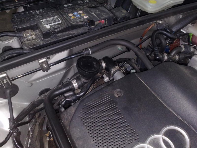

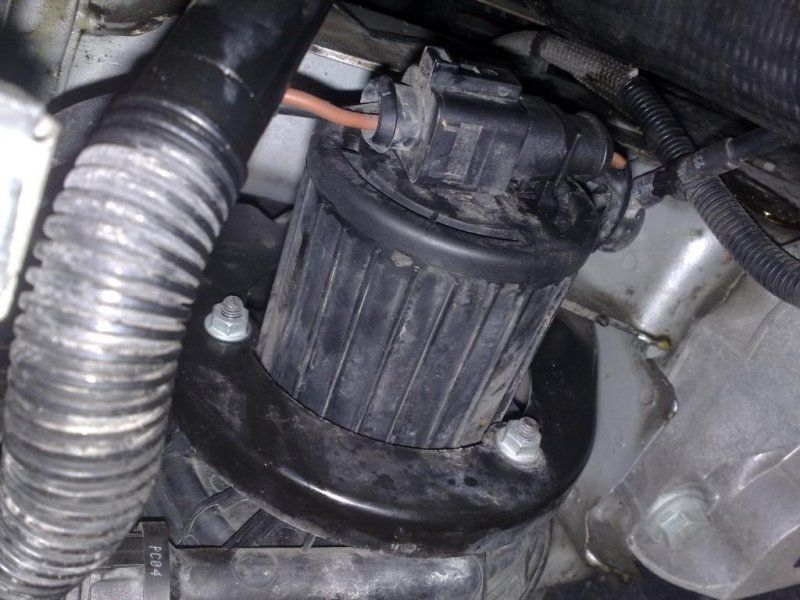

Er den lille svarte runde boksen ventil for veivhusventilasjon? Hva er den lille beholderen som sitter under denne?
Ånderøret fra luftfilterboksen går ned i denne.. Hva gjør denne?
Det siste bildet... er det oljefella ?
Den pumpa og ventilen er en "kaldstart" anordning (secondary air injection pump) som pumper luft inn i eksosen slik at katalysatoren raskere ska få riktig arbeidstemperatur.
Bruker bilen din olje, eller synes du bare at den ryker?
Ventilen for veivhusventilasjonen sitter på innsugsslangen (i mellom luftfilter og turbo)
Var litt rask der. Den sorte ventilen er for veivhusventilasjonen. Den blanke under den igjen, åpner for lufta fra secondary air injection pump.
Min veivhusventilasjon har fryst 2 ganger. Da bruker den mengder(!) med olje i allefall.
Ventilen din er jeg ganske sikker på at er i orden. Er kun ett membran inni der, og heller ikke store belastningen på denne.
Men, du kan demontere røret inn til ventilen, og sjekke om det er tett. Er det masse gugge inni det, bør du rengjøre det så oljedampen kan fraktes uhindret.
