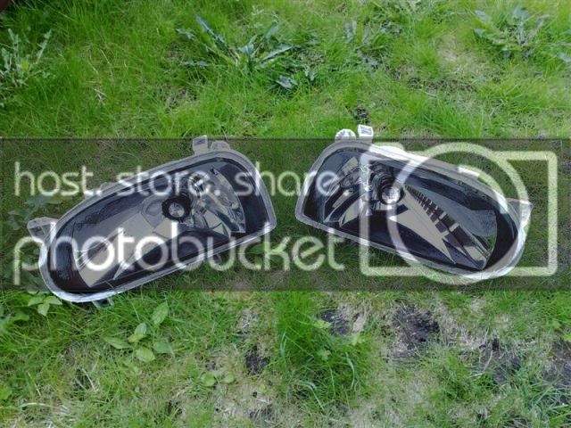

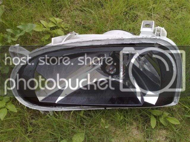

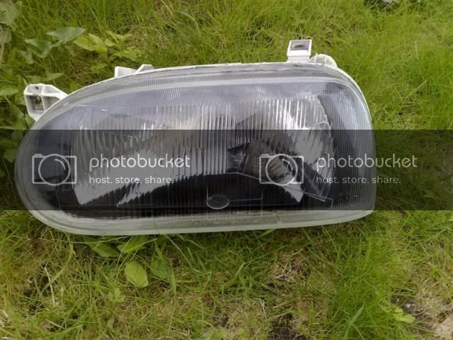

Første runde med lakk. Bruker pensel.
Dessverre for sent å følge rådet om å matte ned litt med sandpapir.
Lakket alt jeg kunne svart. Satser på at det blir bra.

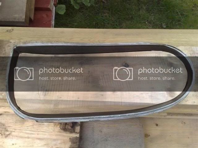

Here you go, limer inn fra innlegget i G3-tråden min:

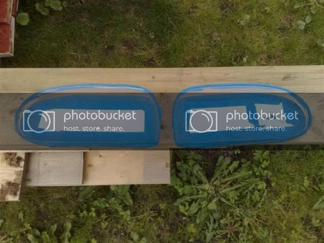

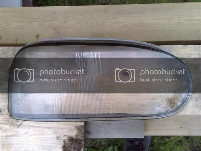

Gikk vel litt bananas med lakkingen, men når jeg prøvde glassene på lykta først så syntes jeg det så litt sånn halvferdig ut.
Så mattet ned kanten av glasset med 100-grit papir, gjorde rent, maskerte, og lakkerte.

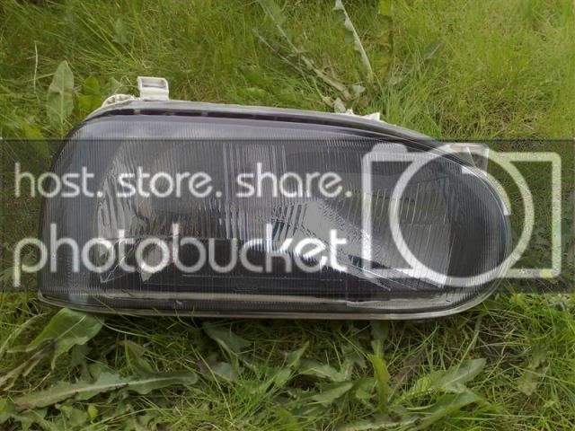

Når det var tørket og jeg testet glasset på lykta så det MYE bedre ut.
Syns det ble bra, håper det blir fett på bilen.

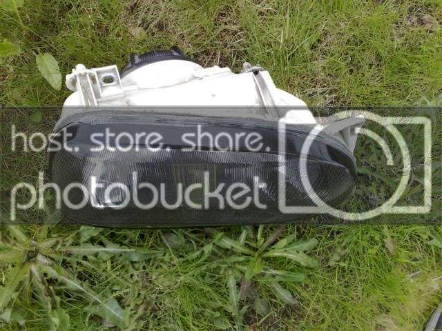

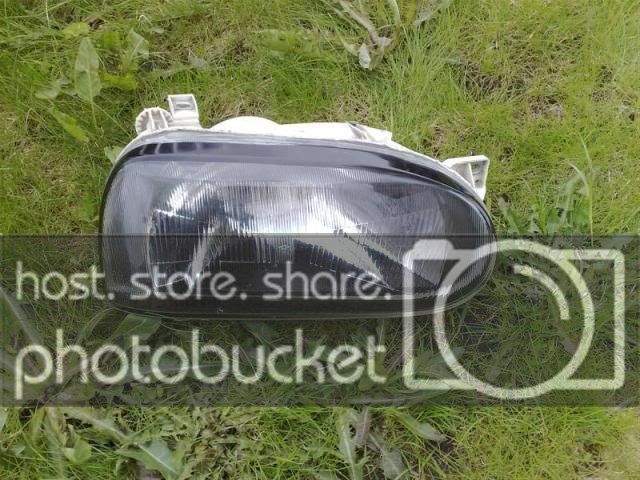

Stor forskjell på bilde #3 hvor glasset ikke er lakkert, og de siste hvor det er lakkert. Mye bedre etter lakkering av glasset.

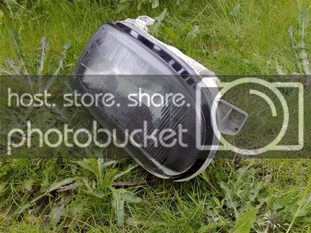

lakket ramma(det hvite) isteden jeg. Blir samme effekt, men man ser ikke den mørke kanten på glasset som du har nå..
Men blir bra! Gjør seg mye på bilen :)

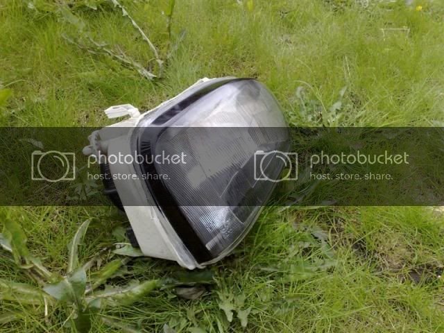

Så bra ut det der.
Men har du brukt ett lim (tech 7) med gråfarge for å feste glasset..?
Ser ut som det skinner gjennom en gråfarge rundt kanten der. Får tech 7 i sort også :)
Så bra ut det der.
Ramma er malt svart....men likevel syns jeg det ikke ble mørkt nok og tok glasset også. Mesteparten av glasset som er malt svart nå er jo skjult av grill/panser/skjerm/fanger. Tror jeg........
Glasset er ikke limt fast enda, det grå er gamle limet som jeg ikke får av for love nor money. Klissete som fy, selv lynkvass kniv setter seg fast. Har kjøpt svart silikon som jeg skal lime det med, regner med at det grå forsvinner. Blir sikkert ikke 100% helt opptil, men som nevnt i tråden om Golfen - hele prosjektet gjør seg best betraktet fra en viss avstand:)
