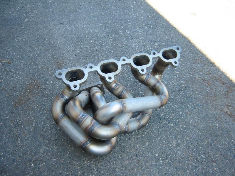

#7 Skrevet Desember 20, 2004 Jeg har brukt TIG m/bakgass på de jeg har sveiset. Med bakgass så slipper du å få stygt "skjegg" inne i røra dine... blir en glatt og fin overflalte. Kolektor er enklest å lage ved å ta 2 rør og kappe de med veldi slakk vinkel og så sveise de sammen, så gjør man det samme igjen, ikke lett å forklare dette på en fornuftig måte, så jeg legger v/noen bilder jeg.... 0 Del dette innlegget Lenke til innlegg Del på andre sider Flere delingsalternativer...
#8 Skrevet Desember 20, 2004 Flere bilder, her kan man se at rørene møtes ganske greit... 0 Del dette innlegget Lenke til innlegg Del på andre sider Flere delingsalternativer...
#9 Skrevet Desember 20, 2004 ... 0 Del dette innlegget Lenke til innlegg Del på andre sider Flere delingsalternativer...
#10 Skrevet Desember 20, 2004 Her er det andre, dette er til en Volvo, litt mere plass å holde på med.. Her ble rørene "beregnet" slik at lengdene ble ganske like på alle røra..Det ble litt av et opplegg.. Er laget i en rustfri type med titan tilsening, meget flott materiale å sveise... Skal tåle mere varme denne mat. typen 0 Del dette innlegget Lenke til innlegg Del på andre sider Flere delingsalternativer...
#11 Skrevet Desember 20, 2004 Ferdig.. Dette tok betydlig lengere tid å lage, litt mere grubling og kaffe som skulle til her... 0 Del dette innlegget Lenke til innlegg Del på andre sider Flere delingsalternativer...
#12 Skrevet Desember 20, 2004 Et til, WG utaket ble laget senere, men de ble tatt ut rett oppunder flensen.. 0 Del dette innlegget Lenke til innlegg Del på andre sider Flere delingsalternativer...

#23 Skrevet Desember 21, 2004 Fikk lit info fra Martin i dag...materialet heter 321 Ti. Sjekket i katalogen på jobben, og Brødrene Dahl kan få tak i/eller har denne typen. Liten list... 1. Finn ut hvor man vil ha turboen. Jo høyere opp i motor rommet, jo råere ser det jo ut. Martin/eieren av volvo røret, Fant ut hvor det egnet seg å ha turboen. Satt da fast noen stag i flensen til turboen, og inn til flensen mot toppen. (kan sees på det første bildet) 2.Ta et kraftig vinkeljern eller tykk plate og fest flensen som skal mot toppen i, for hvis ikke kommer den garantert til å se ut som en banan når man er ferdig. 3. Lag kolektoren, for å se hvor mye den kommer til å bygge. Det er veldig fristende å kappe de til trangt slik at de står veldig samlet, men tenk på at de skal sveises, tilsats tråd og TIG håndtaket skal jo få plass nedi der. 4. Man har vell som regel et bilde oppi hode på hvordan det skal ca. se ut. Begyn å tilpass et og et rør. Gjerne nest sammen en hel rør lengde først, test den. Og så helsveise rør lengden før den blir sveiset mot hver sin flens. Dette er jo ikke sikkert er nødvendig, men m/Volvo røret var det slik det måtte gjøres, ettersom det ble mange svinger. Har sett noen rør til 5`ern, og der virker det ikke som noe problem å sveise alt sammen med en gang. 5. Bruk bak gass hele tiden, så slipper men å knote med fresen for å glatte ut kuler og div. etterpå. 6. Flensen til turbo, syns jeg det er best å sveise på innersiden, fordi da slipper man at den bøyer seg, bare noen korte sveiser på utsiden. Man kan jo selvfølgelig lage til en plate som holder den stiv der også. 7. Test med vann.... PS: Jeg er langt i fra noen ekspert, men det er dette jeg har funnet enkles... PSPS:Sikkert noe jeg har glemt... 0 Del dette innlegget Lenke til innlegg Del på andre sider Flere delingsalternativer...
