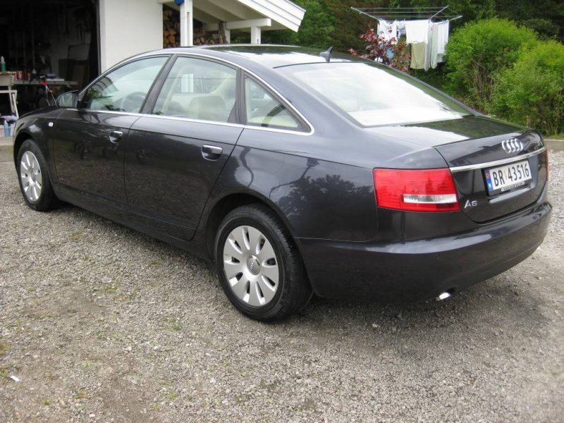

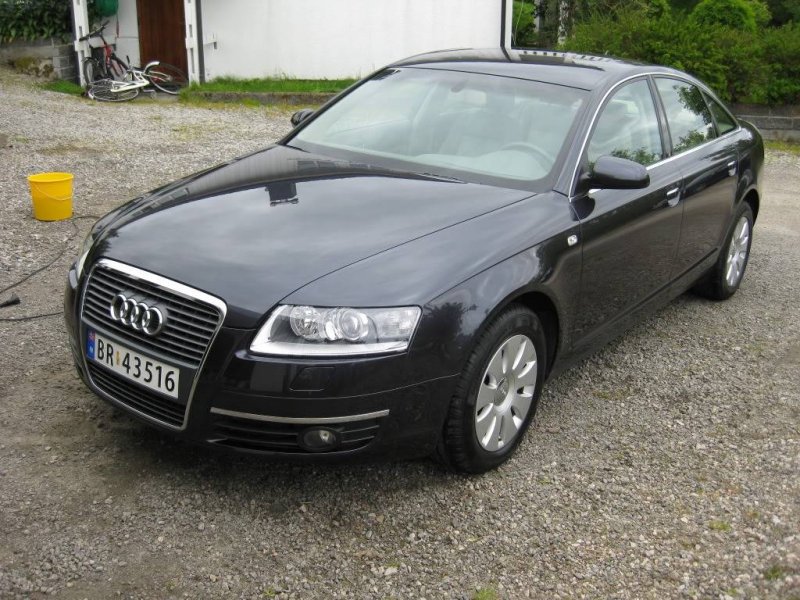

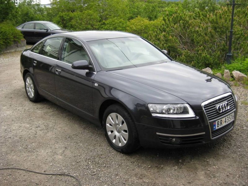

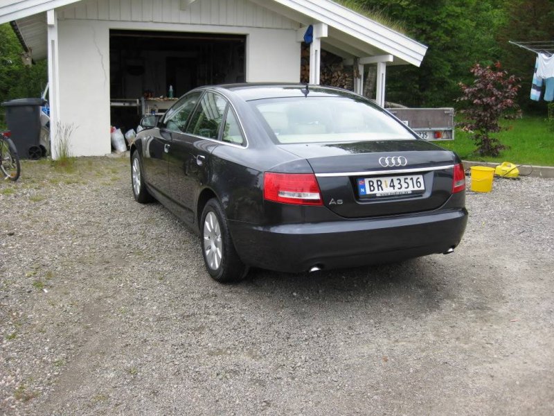

Her er noen bilder av bilen etter lakkforseglinga:

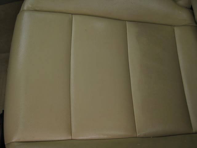

Har kun shinet opp setene litt. Her er ett halvt om halvt-bilde fra førersetet. Hele setebehandlingen blir gjort med produktserien til Dynamix, MEGET bra produkt.

fy steike å stygge de setene var fra før..
Kan jeg spørre om kmstand på bilen?
Er vel rundt 50 000 tror jeg.. Helt utrolig ja..
