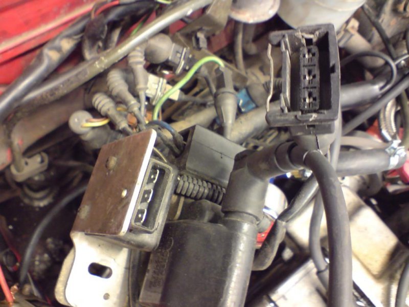

#1 Skrevet Juni 22, 2009 Driver å prøver å få start på en 3b motor som sitter i en type85. Får ikke spenning på den 3pol kontakten som går inn på coil. Ledningsnettet er modda av jonus,å skulle tro det var i orden. Noen som har noen forslag? Målte på 200`n min å der var det 12v mellom 2 av stikkerne. Å må jo anta at det er riktig siden den starter.. Takker for svar. Mvh Tommy 0 Del dette innlegget Lenke til innlegg Del på andre sider Flere delingsalternativer...

#4 Skrevet Juni 22, 2009 (endret) bensinpumpa er tvangskjørt. noen som har et bilde av fordeler i rett posisjon? har ikke spenning mellom noen av de 3 stikkerne fra hjernen. høyre på bilde. 0 Del dette innlegget Lenke til innlegg Del på andre sider Flere delingsalternativer...

#6 Skrevet Juni 22, 2009 skal vel ha spenning mellom de 2 ytterste pinnene, samt spenning på miderste når fordeleren "trigger" 0 Del dette innlegget Lenke til innlegg Del på andre sider Flere delingsalternativer...
#7 Skrevet Juni 22, 2009 da kan det vel være hjernen eller brudd i nettet da.. hmm får teste annen hjerne i morgen. 0 Del dette innlegget Lenke til innlegg Del på andre sider Flere delingsalternativer...

#14 Skrevet Juni 23, 2009 Da startet den endelig. Var brudd i den svarte ledningen(+) til fordeleren. Takker for svar. Mvh Tommy 0 Del dette innlegget Lenke til innlegg Del på andre sider Flere delingsalternativer...
