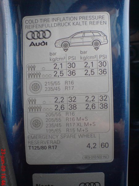

Var å hentet meg ny bil for snart 14 dager siden. Og det er 17" på sommerdekkene.
Mitt store spørsmål er da hvor mye luft skal jeg fylle? :confused:
I døra på bilen, så står det 2.1 bar. Men antar at det er for de orginale 16" som fulgte med bilen når den var ny. I vognkortet, så står det også bare 16".
Regner med at det er forskjell i trykket fra de orginale 16" til disse 17"?
Dekkene som står på er 235/45-17..
Håper det er noen som kan hjelpe meg :)

hmm.. Antar at når du snakker om den grå lappen, så er det merkelappen i døra det er snakk om?
Mener det bare sto 2 trykk der. Ene for når man kjører med 2 personer, og ett for 5 personer.
Får ta en ny titt da, selv om jeg mener det ikke sto så mye mer der.
Så i innstruksjonsboka også, men det fant jeg ingenting : klø :
Da har jeg fått sjekket merke i døra på bilen.
Og det sto jammen for settet jeg har på. : flau :
Men det var 2 kategorier jeg kunne "velge" mellom.
På den ene så sto det 235/45 R17
På den andre, så sto det 235/45 R17 XL M+S
Var ikke så stor forskjell i trykket, men noen som vet hva som er forskjell på de to?
