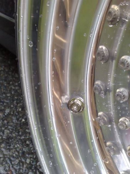

#1 Skrevet Juni 24, 2009 Jeg skal borre opp ventilhullet til RS-ringene. Ola K. Tynes tipset meg om at det både så bedre ut og var vesentlig billigere enn RS-ventiler, han hadde gjort det selv på sine, men husket ikke riktig diameter. Så da tenkte jeg at jeg skulle gå for det. Men er det noen som kan fortelle meg korrekt diameter på hullet - er jo superkrise om jeg borrer for stort. 0 Del dette innlegget Lenke til innlegg Del på andre sider Flere delingsalternativer...
#2 Skrevet Juni 25, 2009 Svarer meg selv her, stakk innom ei dekk/felg-sjappe i dag og fikk dem til å måle med skyvelerra på en standard alufelg de hadde i monteren. Og den var litt over 11mm, så han anbefalte å borre dem 11mm så ble den iallefall ikke for stor. Når jeg kom hjem målte jeg diameter på hullene på mine ringer, og de var sånn omtrent 12mm, svakt i underkant. Så da slipper jeg iallefall å borre dem opp. 0 Del dette innlegget Lenke til innlegg Del på andre sider Flere delingsalternativer...

#8 Skrevet Juni 26, 2009 Kanskje litt seint nå, men Custom-tuner oppgir 11,5 og 8,3 på ventilene de selger. Uansett, er vel dette ett fett nå. 0 Del dette innlegget Lenke til innlegg Del på andre sider Flere delingsalternativer...
#9 Skrevet Juni 26, 2009 De hadde på Tromsø Dekksenter....sweeeeeeeet. 0 Del dette innlegget Lenke til innlegg Del på andre sider Flere delingsalternativer...
#10 Skrevet Juni 28, 2009 De hadde på Tromsø Dekksenter....sweeeeeeeet.Så det i tråden din,du er enig at det ser MYE bedre ut med slike "knotter" kontra en telefonstolpe hehe. 0 Del dette innlegget Lenke til innlegg Del på andre sider Flere delingsalternativer...
#11 Skrevet Juni 28, 2009 Så det i tråden din,du er enig at det ser MYE bedre ut med slike "knotter" kontra en telefonstolpe hehe. Jepp, takker så mye for tipset! 0 Del dette innlegget Lenke til innlegg Del på andre sider Flere delingsalternativer...
