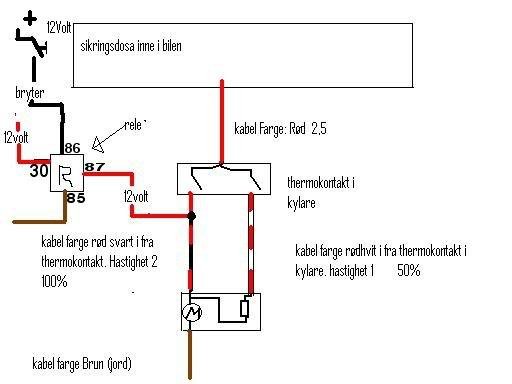

Koble deg parallellt innpå temp føleren i radiatoren med en bryter, så kan du tvangskjøre vifta...
Ledningene fra temp føleren kobles rett opp i releet ? Så vis jeg leiter litt vil jeg kunne ha en mulighet og finne de ledningene fram under sikringsboksen ?
