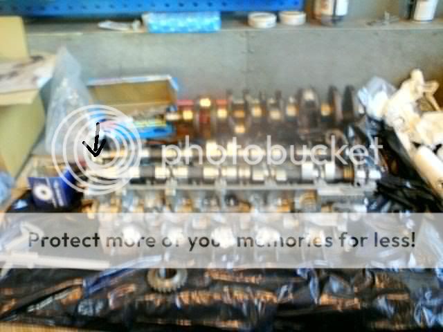

Skulle sette inn kammene idag og fikk ett lite problem med att eksoskammen er for lang, stikker utom toppdekselet så jeg ikke får på de halvmåne tenningene. GetAttachment5-1.jpg
Beklager ett dårlig bilde.
Kan den tappen som stikker ut kappes så jeg får på toppdekselet?
den har jo ingen fuksjon.
Skal ikke være nødvendig å kappe noe som helst, riktig kam skal passe den... kanskje forklaringen er at du har FEIL kam? Dvs, 2stk innsugskammer for eksempel? Men virker rart det og da de vanligvis er korte grunnet mulighet for å sette på drev til fordeler/hallgiver.
