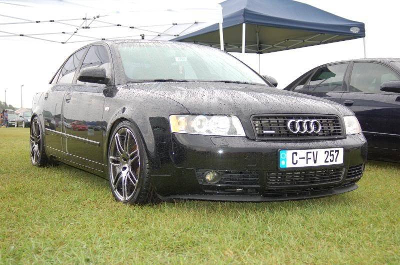

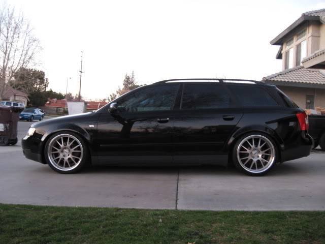

#7 Skrevet Juli 1, 2009 Ehhh.... du er jo kun en grill unna komlett sort optikk. Det der er ikke et problem, men en fordel. Bilen er jo ti ganger penere med sorte en med blanke lister. Samtidig slipper du problematikken med lister og rails som falmer og blir stygge over tid. Skulle mer en gjerne byttet med deg om ikke det hadde vært så ufattelig mye jobb, samt at du neppe ville hatt mine om du tok de i nærmere øyesyn. Trodde faktisk ikke det fantes noen som ville bytte til seg krom lenger... 0 Del dette innlegget Lenke til innlegg Del på andre sider Flere delingsalternativer...
#8 Skrevet Juli 1, 2009 Trodde faktisk ikke det fantes noen som ville bytte til seg krom lenger... Jeg for min del synes faktisk den der er kjedelig med alt i sort,ingenting som bryter opp alt det sorte... 0 Del dette innlegget Lenke til innlegg Del på andre sider Flere delingsalternativer...
#9 Skrevet Juli 1, 2009 Ehhh.... du er jo kun en grill unna komlett sort optikk. Det der er ikke et problem, men en fordel. Bilen er jo ti ganger penere med sorte en med blanke lister. Må si meg enig med Tom Are. Ikke at denne bilen her ikke var grisefeit (for det var den), men jeg synes det blir litt ensformig uten noe som bryter det svarte. Er liksom lite lysten på cromspeil også da jeg mener dette er litt for oppbrukt... Hvordan vil det bli med kun cromrails da? Vil det se snodig ut kanskje? Blir vel gjerne å kjøre svart med noen feite felger da. Noen som har synspunkt etc? Bilen min er kliss lik den A4 B6 avanten som ikke er lakkert helt ned som Ronny postet 0 Del dette innlegget Lenke til innlegg Del på andre sider Flere delingsalternativer...
#10 Skrevet Juli 1, 2009 (endret) Jeg for min del synes faktisk den der er kjedelig med alt i sort,ingenting som bryter opp alt det sorte... Der tar du desverre feil, men sånn er det av og til. Blir vel gjerne å kjøre svart med noen feite felger da. Noen som har synspunkt etc? Kjør på! 0 Del dette innlegget Lenke til innlegg Del på andre sider Flere delingsalternativer...

#12 Skrevet Juli 8, 2009 Sort optikk på sort bil er hærlig! Behold de sorte listene og få alt sort og et sett med gunmetal farga felger så har du en sinnsykt bøllete bil samtidig som den er stilren:) 0 Del dette innlegget Lenke til innlegg Del på andre sider Flere delingsalternativer...
