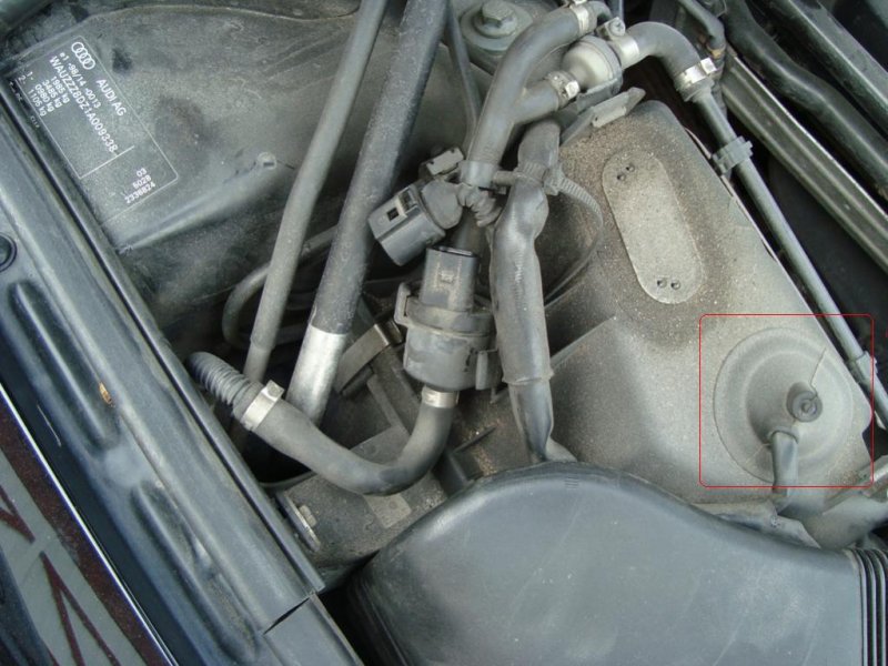

#3 Skrevet Juni 28, 2009 Kan være luftmassemåleren som er defekt.. prøv å napp ut ledningen, og se om den går noe bedre. 0 Del dette innlegget Lenke til innlegg Del på andre sider Flere delingsalternativer...

#5 Skrevet Juni 28, 2009 Kan være luftmassemåleren som er defekt.. prøv å napp ut ledningen, og se om den går noe bedre. Kanskje et litt dumt spørsmål, men hvor siter luftmassemåleren ? 0 Del dette innlegget Lenke til innlegg Del på andre sider Flere delingsalternativer...
#6 Skrevet Juni 28, 2009 I luftfilterboksen. Sitter en kontakt som går inn i den.. ta av den og prøv 0 Del dette innlegget Lenke til innlegg Del på andre sider Flere delingsalternativer...
#7 Skrevet Juni 28, 2009 I luftfilterboksen. Sitter en kontakt som går inn i den.. ta av den og prøv Tok ut denne, men merket ingen forskjell. 0 Del dette innlegget Lenke til innlegg Del på andre sider Flere delingsalternativer...

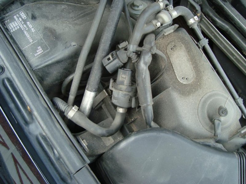

#8 Skrevet Juni 28, 2009 det er ikke lmm, den ligger under toppa på høyre på bildet... 0 Del dette innlegget Lenke til innlegg Del på andre sider Flere delingsalternativer...
#9 Skrevet Juni 28, 2009 der har du den 0 Del dette innlegget Lenke til innlegg Del på andre sider Flere delingsalternativer...
#10 Skrevet Juni 28, 2009 (endret) der har du den Aha, takk. Men tok ut kablene, og det ga ingen resultat. Fortsatt ikke noe turbotrykk. Eneste var at ABS og en trekant med ! lyste i instrumentpanelet. selv om det var lekasje til avlastningsventilen, det skal ikke ødelegge turboen? 0 Del dette innlegget Lenke til innlegg Del på andre sider Flere delingsalternativer...
