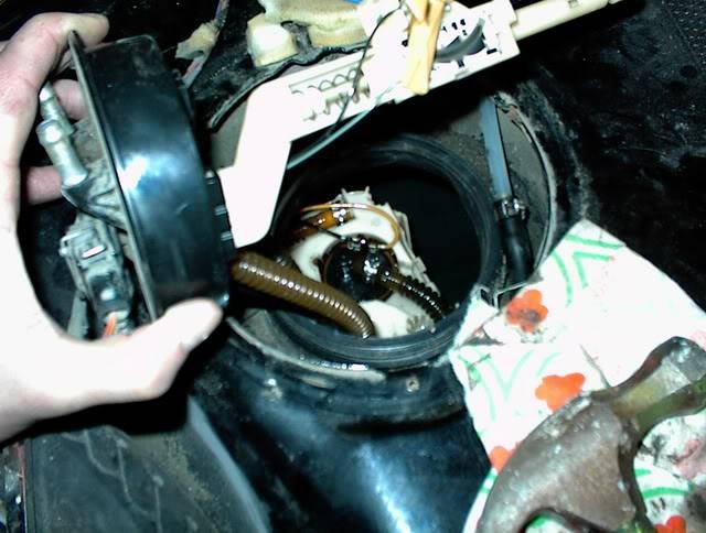

Var ute å kjørte her en kveld da bilen plutselig stoppet. Etter litt feilsøking så tror vi det er pumpa som er ødelagt. Tror releet funker da pumpa får strøm i noen sekunder når man tar på tenninga, og når man kinner. Men pumpa er like død. Så har tatt opp tankmåleren men pumpa sitter i en seperat boks nede i tanken. Hvordan får man opp denne?

Er bare å vri rundt så løsner den.
Har pumpe fra en Corrado G60 liggende, mulig denne passer om du er intr.

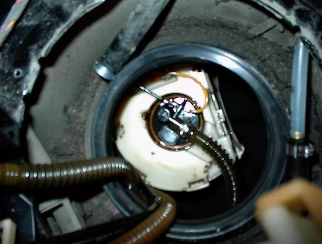

Sånn ser det ut:
Mener den boksen som sitter igjen nedi der. Åssen skal man vri denne?

Ser det er en 95 mod du har?
Var litt annen patent enn de corradoene / passatene jeg har bytta på. Der vrir man hele huset rundt, så løsner det, "bajonett"-kobling kalles det vel og. men på din ser det kanskje ut som det er mulig å få ut selve pumpa som sitter i midten der.
