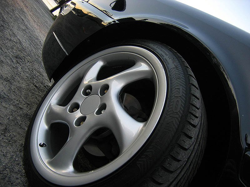

#10 Skrevet Desember 27, 2004 Jeg sleit litt med å finne noe særlig større enn 18" til min Peugeot 406 Coupe som også hadde 4X108. OZ har noen i 19". Det meste går an å lage visst du kjenner noen med en dreibenk og en fres/bormaskin 0 Del dette innlegget Lenke til innlegg Del på andre sider Flere delingsalternativer...
#11 Skrevet Desember 27, 2004 Jeg har selv vært med å montere spacere med konvertering fra 4x108 -> 5x130 og det går greit. MEN spaceren må ha en minimumstykkelse på 25-30mm. Spaceren blir festet til navet med originale bolter(sliper av boltehodet litt så de ikke stikker ut av spaceren). Deretter skrur man inn 5 pinnebolter i spaceren, trer på felgen og skrur denne fast med muttere. Funker som tusan.. 0 Del dette innlegget Lenke til innlegg Del på andre sider Flere delingsalternativer...
