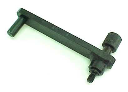

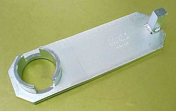

#6 Skrevet Juli 5, 2009 Jeg har dette verktøyet. Du skrur det fast til reimhjulet og den låser seg da fast på undersiden av blokken.. litt vanskelig å forklare, men kan få tatt noen bilder av det så fort jeg skal ut til garasjen:) 0 Del dette innlegget Lenke til innlegg Del på andre sider Flere delingsalternativer...
#7 Skrevet Juli 5, 2009 gjør det.. mener at det finnes forskjellige versjon er av verktøyet.. noen låser svingningsdemperen, og noen låser på andre siden 0 Del dette innlegget Lenke til innlegg Del på andre sider Flere delingsalternativer...
#8 Skrevet Juli 5, 2009 funnet ensom ser slik ut og en som ser slik ut: 0 Del dette innlegget Lenke til innlegg Del på andre sider Flere delingsalternativer...
