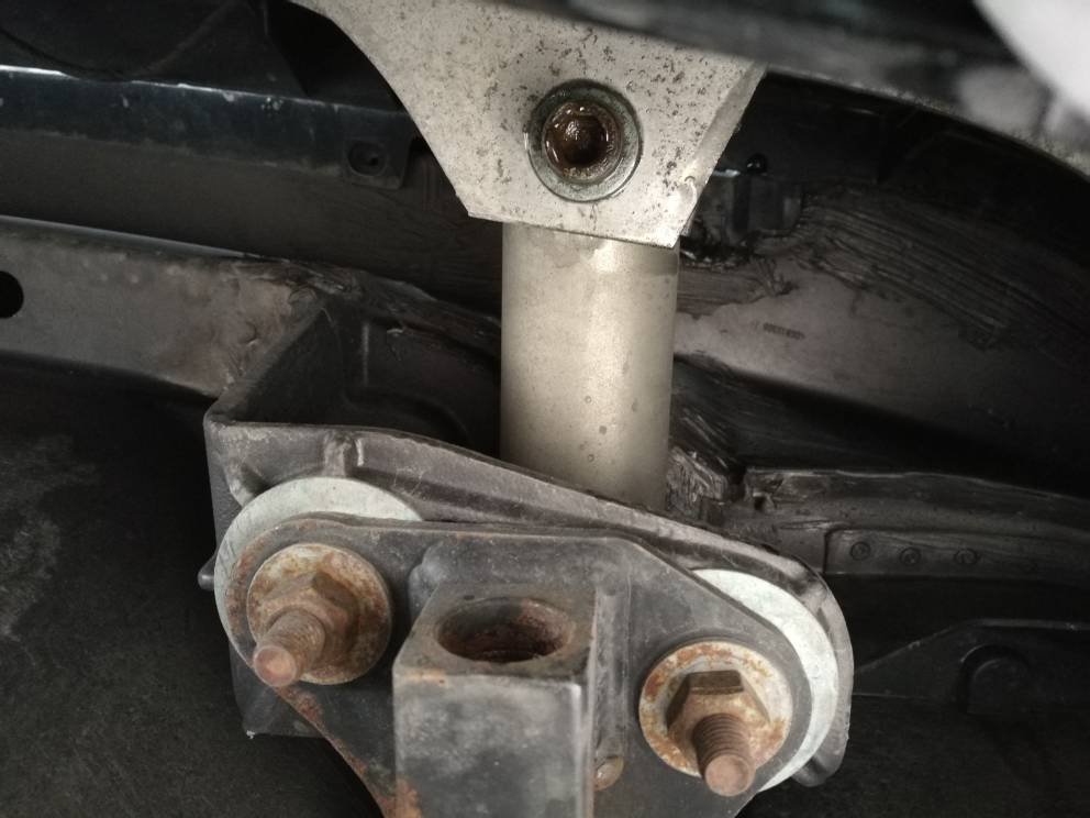

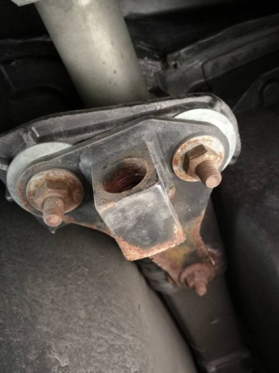

#13 Skrevet Mai 13, 2017 Har bestilt og fått levert nå men jeg ble ikke veldig klok på dette når jeg skulle montere Ifølge tegninger i etka ser det jo ut som det skal være to bolter fra undersiden og så bare dra av bakfanger.. Men jeg ser ingen bolter under bilen og klarer heller ikke se eller kjenne hvor den sitter fast.. Finner lite på nett av folk som har demontert den heller.. Når jeg ser på elsatsen klarer jeg heller ikke skjønne hvordan jeg skal koble på tåkelys og ryggelys.. Og virker som om det skal tre ledninger fram i releboksen i passasjerbrønnen.. Noen som har montert eller demontert før som har tips her? Det jeg har bestilt er et autohak a17a og elsatsen er en erich jaeger 749362.. A8 specific Sent from my VIE-L09 using Tapatalk 0 Del dette innlegget Lenke til innlegg Del på andre sider Flere delingsalternativer...

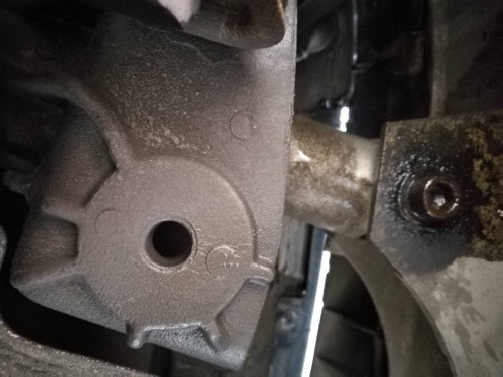

#14 Skrevet Mai 13, 2017 Fangeren sitter i en umbrako bolt på hver side,inni fangeren,på en måte.. samme løsning som foran,forøvrig,om det sier deg noe.. den er festa i en støtdemper på hverside. Har ikke montert henger feste på en D2,så kan ikke hjelpe deg med monteringa dessverre.. fulgte det ikke med koblings-skjema med el satsen? 0 Del dette innlegget Lenke til innlegg Del på andre sider Flere delingsalternativer...
#15 Skrevet Mai 13, 2017 Fangeren sitter i en umbrako bolt på hver side,inni fangeren,på en måte.. samme løsning som foran,forøvrig,om det sier deg noe.. den er festa i en støtdemper på hverside. Har ikke montert henger feste på en D2,så kan ikke hjelpe deg med monteringa dessverre.. fulgte det ikke med koblings-skjema med el satsen? Er der jeg finner på alle tråder på nett også, jeg får hive meg på rygg og se mer.. Har hatt av frontfanger flere ganger, men klarte ikke se noen bolter bak [emoji15] Er installasjonsveiledning på tysk, har oversatt den til norsk og engelsk, men er mye som er lost in translation.. Jeg vet jo det er en kabelkanal som går gjennom gulvet i baksetet og framsetet til releboksen framme.. Men skjønner ikke hvordan jeg skal få ledningen fra bagasjerommet til denne boksen . Og er enda ganske uklart Hvordan jeg kobler meg på tåke og ryggelys, de er jo i koffertlokket på bagasjerommet, ledningene er korte så må nok koble de på nede ved batteriet, men der er det ikke mye å gå på på ledningen.. Håper noen av de som har svart i tråden her tidligere kan svare på det hvis de fikk montery Sent from my VIE-L09 using Tapatalk 0 Del dette innlegget Lenke til innlegg Del på andre sider Flere delingsalternativer...
#16 Skrevet Mai 13, 2017 Kansje legge ut monterings veiledningen her? Kansje noen gidder å oversett? Jeg er like stiv i tysk som i gym,dessverre..: de boltene sitter i gjennom alu skinna som går på langs inni fangeren.. bør se dem rett ut fra rammevangen.. må nok litt på rygg,ja.. Ledningene må nok bare trekkes på leilig sted gjennom bilen.. om du ikke vil/gidder løfte ut seter og vippe opp gulvteppet for å komme til lednings gata,ville jeg kansje lagt de ned i de hulla leningene går under bakseteramma,og lurer på om ikke det går ei lita lednings gate akkurat under plast trimmen i innsteget i døra du kan bruke videre..toppen av kanalen,liksom.. mener det er klipsa noen ledninger der.. Bare pass på at ikke de ligger å gnisser mot noe skarpt,så funker det.. 0 Del dette innlegget Lenke til innlegg Del på andre sider Flere delingsalternativer...
#17 Skrevet Mai 13, 2017 Kansje legge ut monterings veiledningen her? Kansje noen gidder å oversett? Jeg er like stiv i tysk som i gym,dessverre..: de boltene sitter i gjennom alu skinna som går på langs inni fangeren.. bør se dem rett ut fra rammevangen.. må nok litt på rygg,ja..Ledningene må nok bare trekkes på leilig sted gjennom bilen.. om du ikke vil/gidder løfte ut seter og vippe opp gulvteppet for å komme til lednings gata,ville jeg kansje lagt de ned i de hulla leningene går under bakseteramma,og lurer på om ikke det går ei lita lednings gate akkurat under plast trimmen i innsteget i døra du kan bruke videre..toppen av kanalen,liksom.. mener det er klipsa noen ledninger der.. Bare pass på at ikke de ligger å gnisser mot noe skarpt,så funker det.. Skulle gjerne lagt den i kabelgaten hvis jeg ante hvordan jeg kommer meg inn i den fra bagasjerommet [emoji14] aner du hva de kaller den på engelsk? Her er installasjonsveiledning for elsatsen http://en.erich-jaeger.de/products/product-category/wire-harness-vehicle-specific/audi-a8-01.99-10.02 Sent from my VIE-L09 using Tapatalk 0 Del dette innlegget Lenke til innlegg Del på andre sider Flere delingsalternativer...

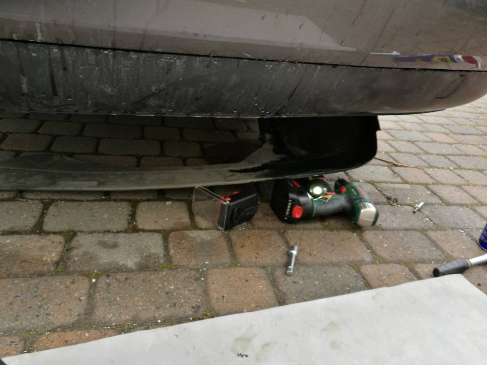

#19 Skrevet Mai 14, 2017 Vel, jeg fant iallefall boltene for bakfanger, de var bak et deksel som ikke var vist på tegningen jeg så [emoji14] men venstre side flytter seg nada og høyre side får jeg flyttet 2mm fram og tilbake 😡😡😡 Sent from my VIE-L09 using Tapatalk 0 Del dette innlegget Lenke til innlegg Del på andre sider Flere delingsalternativer...
