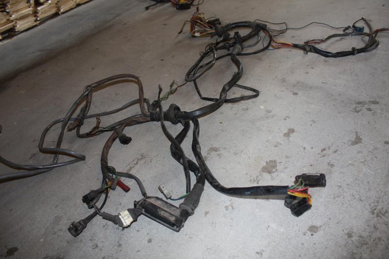

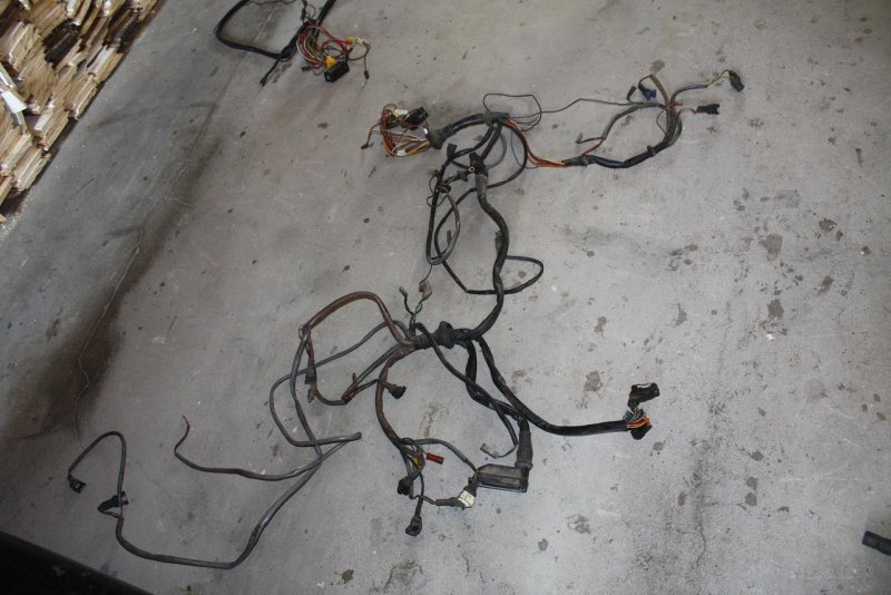

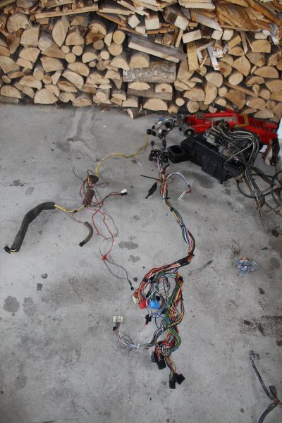

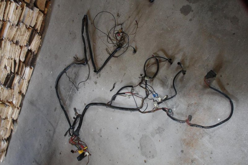

Har no ett komplett ledningsnett, som skal passe til den eldre typen av sikringsbokser, i bilen har eg mest sansynlig den nye boksen.
Men må eg bytte sikringsboks eller klarer eg å koble opp ledningsnett til motoren uten for mangen turer innom sikringsboksen?
Ledningsnettet er delt i 3 deler, om det er blitt delt uvillig eller om det skal være delt er eg ikkje sikker på.
Ledningsnettet fra Hjernen til motor regner eg med
Ukjent, mer motornett?
Ledningsnett til dashbordet og div innvendig?
