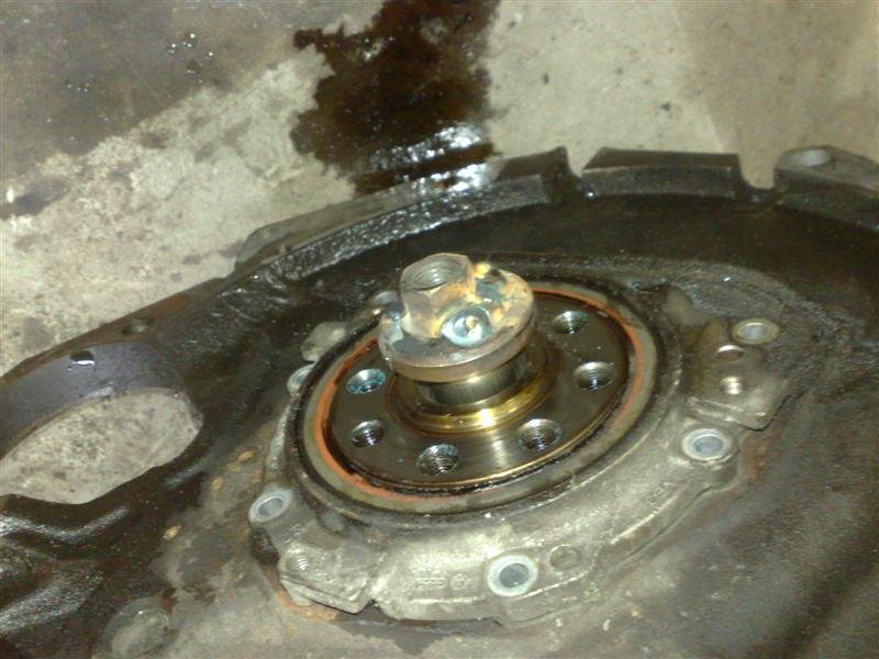

#8 Skrevet Juli 29, 2009 Prøvde meg litt på å fjerne denne "proppen" i dag, men uten hell. Den sitter dønn.. prøvde div brutale metoder, bl.a. tipsene fra Spangen over her. Noen flere som har innspill på hvordan denne fjernes? 0 Del dette innlegget Lenke til innlegg Del på andre sider Flere delingsalternativer...

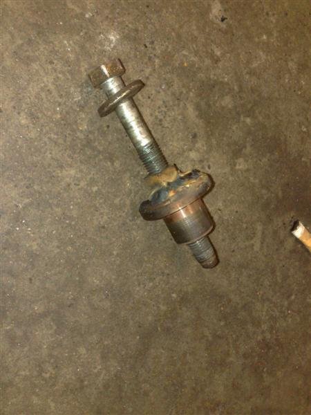

#9 Skrevet Juli 29, 2009 (endret) Er det slik hylse som er tredd inn i veiva og har en krave utenpå? I såfall: En spiss meisel og hammer vekselvis på hver side. En annen sak: Det lå ikke igjen noen skive mellom svinghjul og veiv, dersom motor kom fra automatbil? I såfall kan svinhjul bygge ut slik at clutch tar borti kasse. 0 Del dette innlegget Lenke til innlegg Del på andre sider Flere delingsalternativer...
#10 Skrevet Juli 29, 2009 Ja, den er som du beskriver. Får prøve mer vold med hammer og meisel da var litt skeptisk til å hamre hardt tilfelle det skulle få noen ringvirkninger på veiva noen plass men. Motoren kom fra automat, men den skiva er fjernet ja. 0 Del dette innlegget Lenke til innlegg Del på andre sider Flere delingsalternativer...
#11 Skrevet Juli 29, 2009 Da sitter hylsa igjen fra automaten da. Sveis bare på en mutter der da. sett inn en skrue og skru den ut;) 0 Del dette innlegget Lenke til innlegg Del på andre sider Flere delingsalternativer...
#12 Skrevet August 12, 2009 Fikk den ut med meisel og hammer til slutt Det snurret litt bedre rundt med riktig nålelager på plass og, rare greier 0 Del dette innlegget Lenke til innlegg Del på andre sider Flere delingsalternativer...
#13 Skrevet August 12, 2009 Ja snodig det der gitt Så det er nevnt for andre som ryker på samme problem så splittet jeg min med en dremel på ett av mine gamle prosjekt. 0 Del dette innlegget Lenke til innlegg Del på andre sider Flere delingsalternativer...
