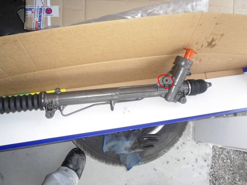

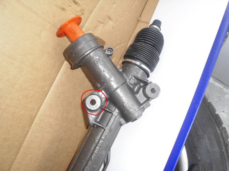

#10 Skrevet August 4, 2009 (endret) Etter ett par timer og liiiitt banning følte jeg at jeg begynte å nærme meg slutten av demonteringen av tannstanga. Jeg har så langt fått: -tatt av endeledd av spindel -fjernet dekslene i innerskjermene -skrudd av de to 12kant skruene i vannkassa -løsnet begge rørene inn på tannstanga. (HELVETTE trangt, blir koslig å montere igjen) -løsnet selve tannstanga fra rattstammen Håpet i de lengste at det var kun dette jeg måtte løse på for å få ut tannstanga. MEN, jeg støtte på ett problem. Det er en skru under tannstanga, som er fysisk mulig å komme til på. Viser utringing på bildet: Hvordan er det mulig å komme til på denne skruen!!?? Dette er en V6, så motorrommet er litt "mindre" her... Håper på hjelp!! 0 Del dette innlegget Lenke til innlegg Del på andre sider Flere delingsalternativer...
#11 Skrevet August 4, 2009 om du tar bort ekspansjonstanken klarer du å kjenne skruen men fingrene, må strekke armen under vannfangrommet.. bruk en vanlig 10 mm fastnøkkel eller en skralle med veldig liten forlenger. dette går vartfall fint på A6 2,4 V6... 0 Del dette innlegget Lenke til innlegg Del på andre sider Flere delingsalternativer...
#12 Skrevet August 4, 2009 Har løsnet tanken, men kommer ned til ett aluminiumsdeksel av noe slag. Prøvde å demontere det men.... Hadde håpet på å få fjernet det dekslet og kanskje kommet til der. men tror uansett det kommer til å bli trangt der. 0 Del dette innlegget Lenke til innlegg Del på andre sider Flere delingsalternativer...
#13 Skrevet August 4, 2009 Ingen andre som har byttet tannstang på disse bilene før? 0 Del dette innlegget Lenke til innlegg Del på andre sider Flere delingsalternativer...
#14 Skrevet August 4, 2009 skru av endeledd skruene fjern deksel rundt tannstang på fører siden ta ut skrue på rattstamme skru ut de to skruene i vannkassa (sitter en under batteri og en under bremsekraftforsterker) siste skruen sitter under bilen opp ved røra dytt tannstang så langt fram du får den skru av oljerøra dra ut tannstang fra fører siden flytt over endeledd monter i motsatt rekkefølge 0 Del dette innlegget Lenke til innlegg Del på andre sider Flere delingsalternativer...
#15 Skrevet August 4, 2009 Etter ett par timer og liiiitt banning følte jeg at jeg begynte å nærme meg slutten av demonteringen av tannstanga. Jeg har så langt fått: -tatt av endeledd av spindel -fjernet dekslene i innerskjermene -skrudd av de to 12kant skruene i vannkassa -løsnet begge rørene inn på tannstanga. (HELVETTE trangt, blir koslig å montere igjen) -løsnet selve tannstanga fra rattstammen Håpet i de lengste at det var kun dette jeg måtte løse på for å få ut tannstanga. MEN, jeg støtte på ett problem. Det er en skru under tannstanga, som er fysisk mulig å komme til på. Viser utringing på bildet: Hvordan er det mulig å komme til på denne skruen!!?? Dette er en V6, så motorrommet er litt "mindre" her... Håper på hjelp!! masse forlengere og mulig et ledd så går det fint;) 0 Del dette innlegget Lenke til innlegg Del på andre sider Flere delingsalternativer...
#16 Skrevet August 4, 2009 Hehe, ja det kan tenkes. Det er som sagt fysisk umulig å få inn nesten noe verktøy, uten å gå inn fra motorrommet, under ekspansjonstanken. Men jeg får prøve til igjen imorgen. Bedre tid da. Så får jeg ta noen telefoner til vw-verksted rundt om og høre om de har noen tips. Takker for hjelpa foreløpig. 0 Del dette innlegget Lenke til innlegg Del på andre sider Flere delingsalternativer...
#17 Skrevet August 5, 2009 Dette er rett og slett umulig for meg å få til. Kommer ikke til på den siste skruen. Det er ett varmedeksel som ligger mellom eksosrøret og selve tannstanga. Dekselet sitter i 3 skruer. Den ene skruen er så godt gjemt at jeg må ut med eksosrøret for å få det til. Tror rett og slett jeg kryper til korset og ringer ett verksted som får ta resten. Er ikke verdt de grå hårene jeg får av å f.... med dette. 0 Del dette innlegget Lenke til innlegg Del på andre sider Flere delingsalternativer...
