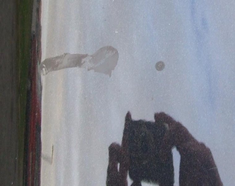

Har vert så uheldig å fått sølt en malingsflekk på den en framskjermen. Flekken er ikke særlig stor. ca 3 cm lang og 2 cm brei.
Prøvde å bruke clay for å fjerne det, men det gikk ikke. Eneste er at selve malingsflekken er blitt veldig matt/grå og er ganske så tynnt lag igjen.
Vil da si at dette ikke er noe husmaling med lakk fra en lakkstift.
Vurderer å prøve meg på litt våtsliping med 2000 papir og så polere med Sratch X eller noe sånnt for hånd. Vil det gå bra?
Setter pris på råd her :-)

ehm : rolleyes Vil ikke det skade resten av lakken også? Sikker på at det vil gå?
Du kan alltids våtslipe, men du får ikke bort de merkene med polering for hånd...
Prøv med en grovere clay, for så å maskinpolere over. Hvis flekken er tynnere, tyder det jo på at clay virker ;)
Edit: hør med Kjell K. Roulund. Han har nok utstyr til å hjelpe deg :)
vil satse på at lampeolje og funker,men det er mye gnukking,polering,osv...kaldt vann er ikke så skjoldende som varmt men kan nok bli noen skjolder...
Aggresiv clay og maskinpolering gjør saken.. Eventuelt våtslip..

Slenger ut noen bilder av flekken øye straks :P
kjør på med white spirit/lampeolje. -vask og polér etterpå
clay + maskinpolering ! ;)
