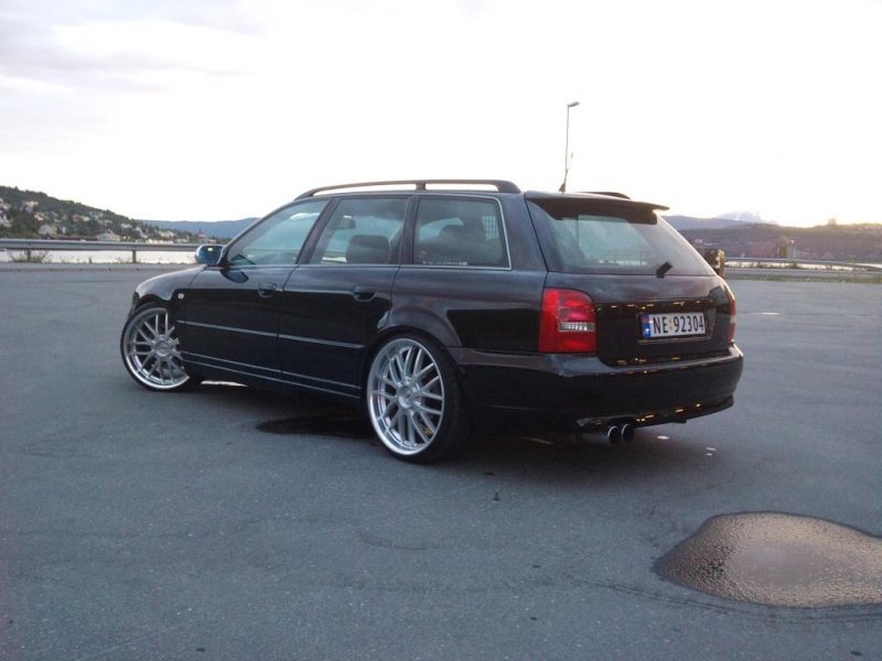

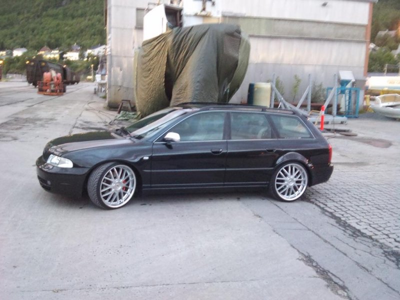

joda, 20" går fint selv meb mye senk. men kanten på forskjermene må brettes inn..
legger med et bilde.. 20x8,5 et30 225/30 dekk
stort er vel rette ordet....nice..
