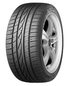

De 195 45 14 falken dekkene ser jo bra ut! Men falken er vel av de smaleste dekkmerkene som er?
spørs om det kanskje blir 175 50 14

Tror det enten 175 50 14 eller 195 45 14 Disse har identiske sidevegger men 175 skal jo være 2cm smalere, men dette varier stort fra dekkprodusent til dekkprodusent!

Står egentlig igjen om pirelli er kjent for å være brede eller smale?
Og om falken er smale eller brede?
Stemmer det, Conti hadde både 195/40 og 215/40 14, men begge er gått ut mener jeg. Jeg tror heller ikke 165/50 eller 45 finnes utfra et lite google-søk. Tilbake til 195/45 da mao :)
185/50-14 ser vettugt ut og leveres av en del bra merker (meg bekjent bl.a. Dunlop, Yokohama, Conti m.fl.). Dunlop er den av disse som gir "mest" strekk ift. størrelsen.
Har kjørt med denne dim. på 8X14 og Yokohama A539 i 185/50 var mindre strekt enn 195/45 Dunlop.
