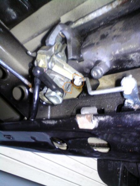

Har problemer med å få lukket luken. Har tatt av dekslet på luken for å se hva problemet er. Legger ved bilde så ser dere. Når håndtaket på luken trekkes helt ut kiler denne åpner armen seg fast i låsesylinderen. Plastdingsen som er ringet inn i rødt som kiler seg på sylinderen som å er ringet inn i rødt. Om jeg åpner luken forsiktig uten å trekke håndtaket helt ut kiler den seg ikke, så lurer på hva som er galt her.
Fant en fjær i bagasjerommet å, som muligens hører hjemme en plass der baki?? legger ved bilde.
