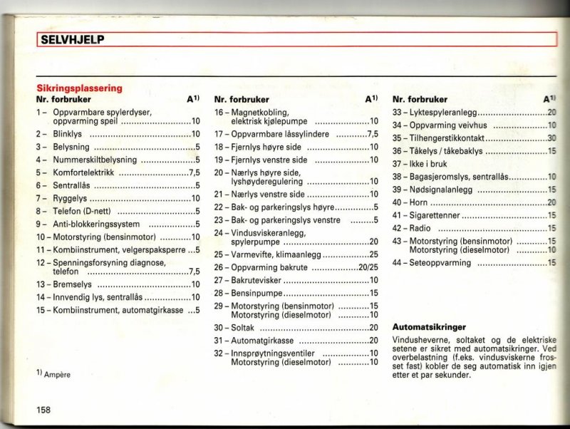

#1 Skrevet Juli 19, 2009 Hei. Bilen er en audi A3 1998 mod. Fått ett problem her med parklys høyre forann, og kjørelys bak høyre. Bremselyset virker, dette er samme pære som kjørelys. Har målt med multimeter på ledningene inn på parklys, så disse leverer ikke strøm. Er det sikkringer andre plasser på disse bilene enn det som sitter i siden når du åpner førerdøra? Har ikke det kartet som sier hvilken sikring som er til hva, så om noen vet dette, så si igjerne i fra:) Nesten sikker på alle sikkringene er helt 100, og pærene virker også. Håper noen kan hjelpe:) 0 Del dette innlegget Lenke til innlegg Del på andre sider Flere delingsalternativer...
#2 Skrevet Juli 19, 2009 Hei. Bilen er en audi A3 1998 mod.Fått ett problem her med parklys høyre forann, og kjørelys bak høyre. Bremselyset virker, dette er samme pære som kjørelys. Har målt med multimeter på ledningene inn på parklys, så disse leverer ikke strøm. Er det sikkringer andre plasser på disse bilene enn det som sitter i siden når du åpner førerdøra? Har ikke det kartet som sier hvilken sikring som er til hva, så om noen vet dette, så si igjerne i fra:) Nesten sikker på alle sikkringene er helt 100, og pærene virker også. Håper noen kan hjelpe:) hei her har du oversikten over sikringene dine, lykke til=) Mvh Aleksander K 0 Del dette innlegget Lenke til innlegg Del på andre sider Flere delingsalternativer...
#3 Skrevet Juli 19, 2009 Takker for det:) OM det ikke er sikkring, noen som har en formening om hva det kan være da? 0 Del dette innlegget Lenke til innlegg Del på andre sider Flere delingsalternativer...
#4 Skrevet Juli 20, 2009 hmm.-. sikring nr 22 var like fin, det er jo parklys høyre, og bak. !?!? 0 Del dette innlegget Lenke til innlegg Del på andre sider Flere delingsalternativer...
#5 Skrevet Juli 20, 2009 hmm.-. sikring nr 22 var like fin, det er jo parklys høyre, og bak. !?!? har du hat diagnose test på bilen? siden det ikke er sikringene så kan det være lys bryteren, eller dårlig jording, får håpe du finner ut av det=) 0 Del dette innlegget Lenke til innlegg Del på andre sider Flere delingsalternativer...
