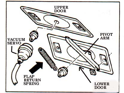

#6 Skrevet Juli 21, 2009 Du kan også sjekke at fjæren som drar igjen resirkulerings-klaffen er hel (bak hanskerommet). Hvis denne fjæren ryker, resirkuleres luften hele tiden og det dugger raskt. 0 Del dette innlegget Lenke til innlegg Del på andre sider Flere delingsalternativer...

#10 Skrevet Juli 22, 2009 Du kan også sjekke at fjæren som drar igjen resirkulerings-klaffen er hel (bak hanskerommet). Hvis denne fjæren ryker, resirkuleres luften hele tiden og det dugger raskt. har sjekket bak hanskerommet, men så ingen fjær:p må jeg demontere noen deksel for å komme til eller? ca størrelse på fjæren? mvh vegard 0 Del dette innlegget Lenke til innlegg Del på andre sider Flere delingsalternativer...

#12 Skrevet Juli 22, 2009 har sjekket bak hanskerommet, men så ingen fjær:p Du må kanskje ta ut hanskerommet for å se. Her er illustrasjon av mekanismen: Hentet fra http://www.sjmautotechnik.com/trouble_shooting/ac.html#recirc 0 Del dette innlegget Lenke til innlegg Del på andre sider Flere delingsalternativer...
#13 Skrevet August 9, 2010 Tar opp denne igjen. Har åpnet på min s4 1992mod finner spjeldet bak hanskerommet, men ingeting er festet til det. Ingen arm eller fjær. Noen som har bildet (real life??) Når jeg trykker på resirkknappen åner dette spjeldet seg og det blåser ut her. Har lett masse i ETKA og vært på møller men de kunne heller ikke hjelpe meg. (De fant heller ikke delen i ETKA, og tre forskjellige prøvde i 45min)) Fins det noen bilder eller eller noe annen dokumentasjon bak hanske rommet?? (Ingenting i "Haynes" heller) 0 Del dette innlegget Lenke til innlegg Del på andre sider Flere delingsalternativer...
