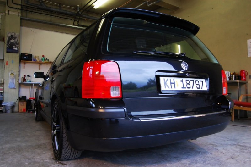

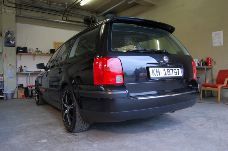

Bilen har orginalfargen: Black Magic Pearl,
noe som man ikke så noe til før behandlingen!

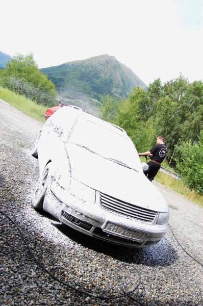

Skum-Dusj

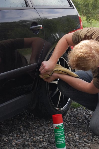

Tec-7 reklame!

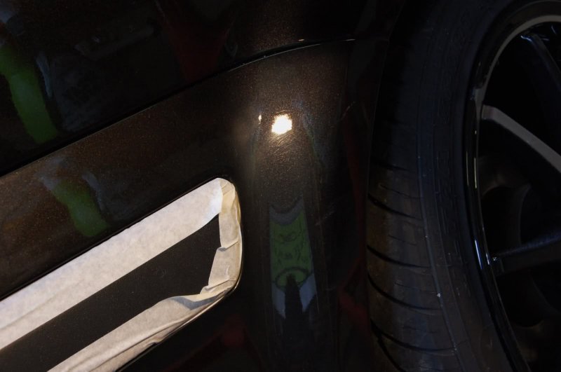

Fjerning av beskyttelse nede på hjulbuene. TEC-7!!
Fjernet en av beskyttelsene. Ser ut til at de burde
være større pga all steinspruten:p

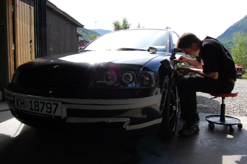

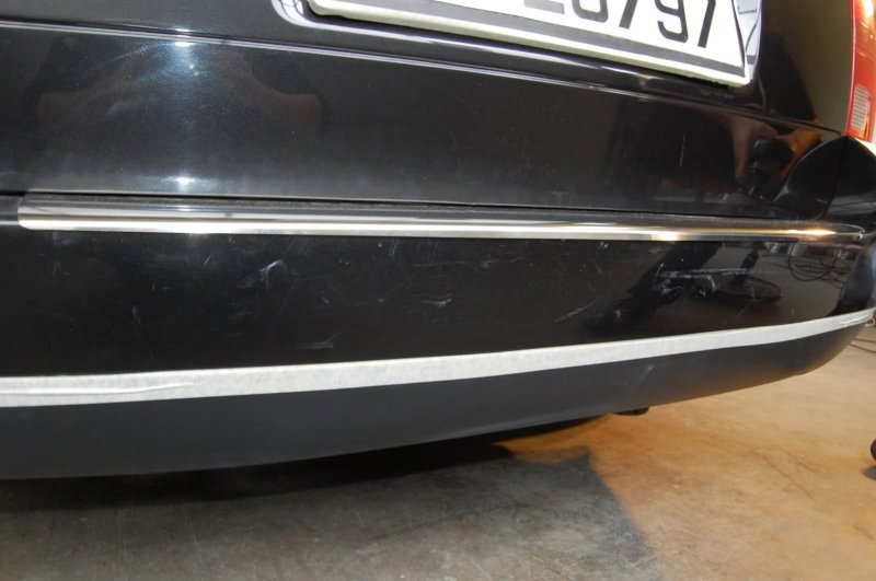

maskering av bilen!

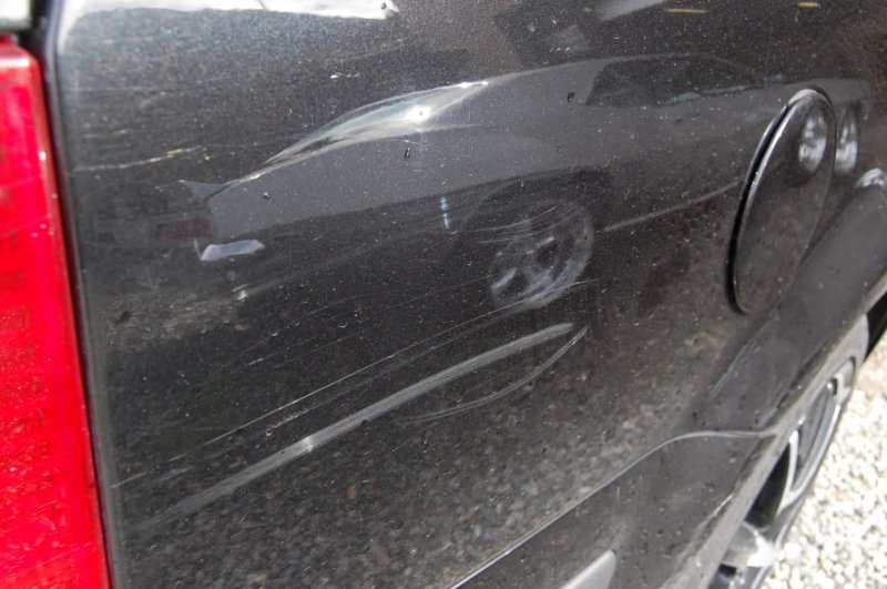

FØR OG ETTER BILDER:

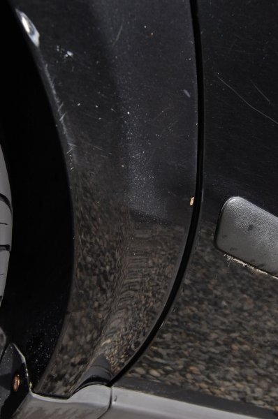

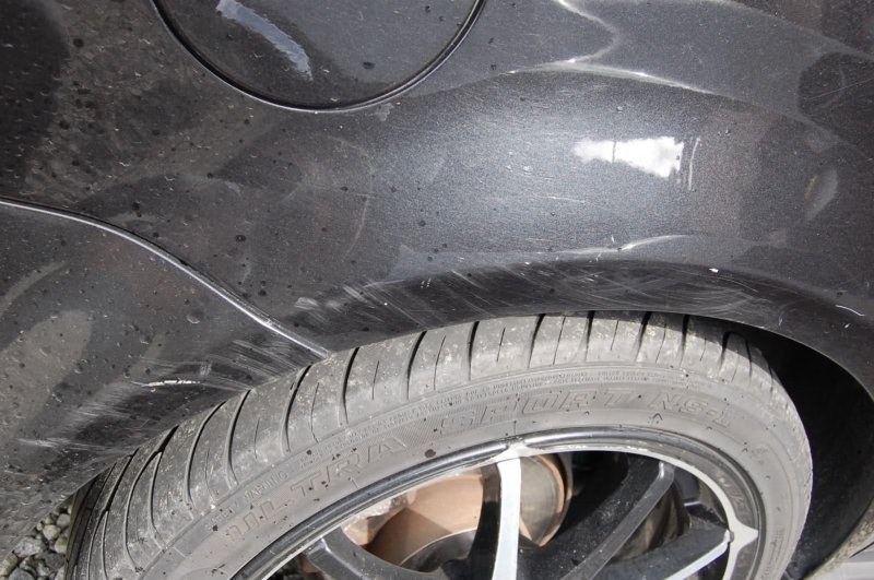

Hjulbue h.b før
Hjulbue h.b Etter

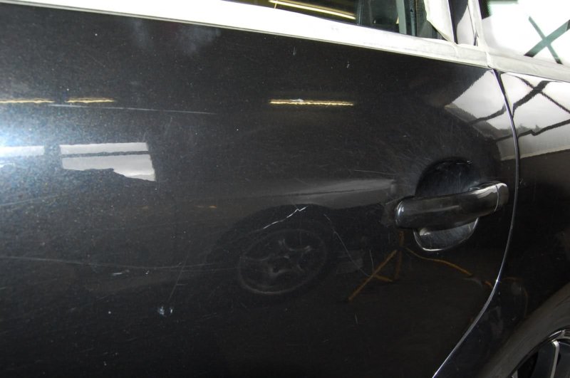

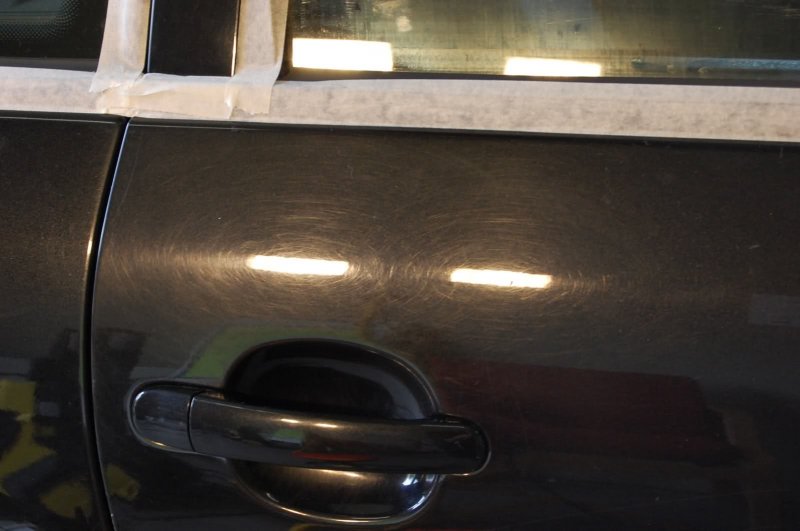

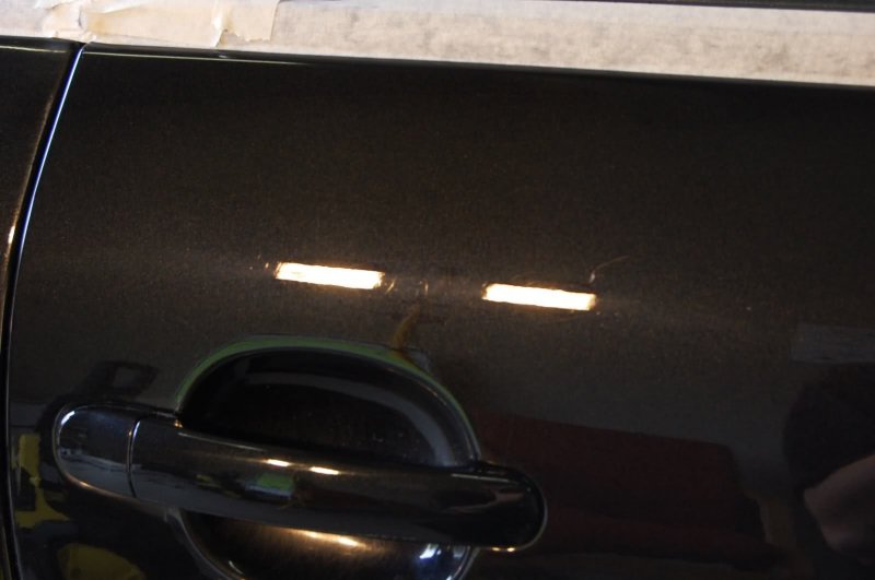

Høyre framdør FØR
Høyre framdør ETTER

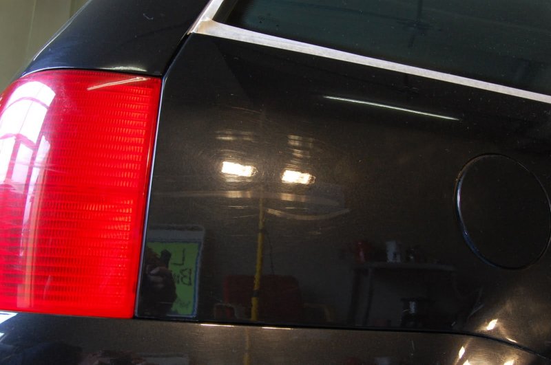

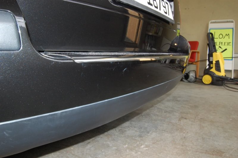

Bakfanger FØR
Bakfanger ETTER

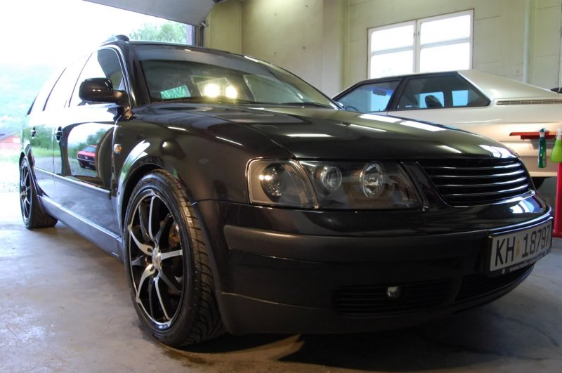

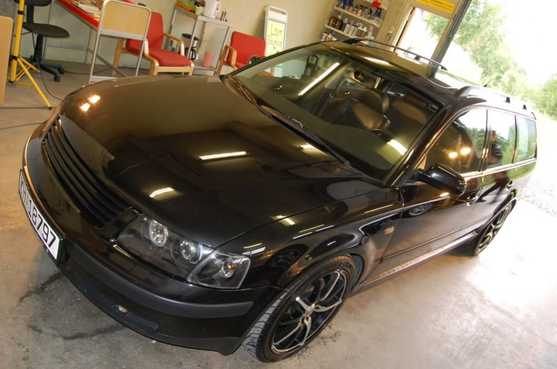

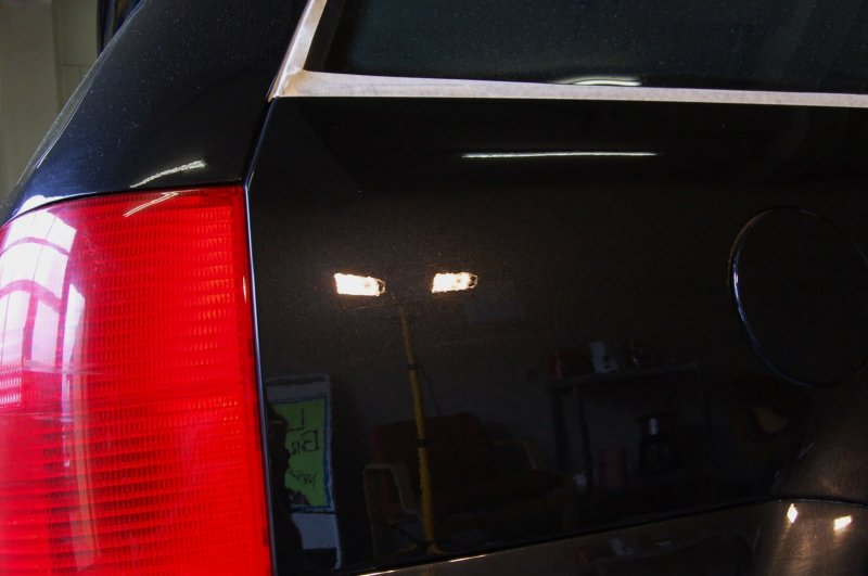

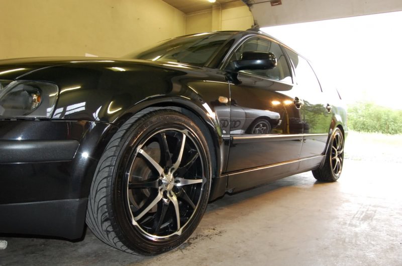

div Etter-bilder:)

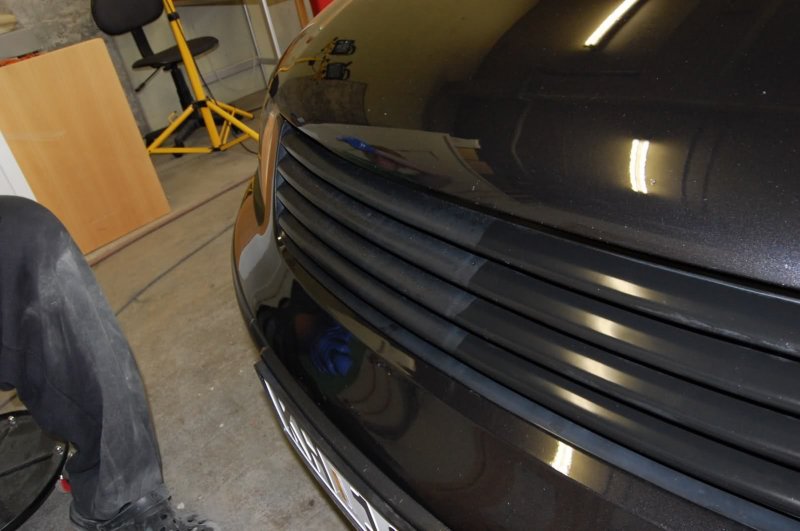

50/50 med fornyer på grillen.

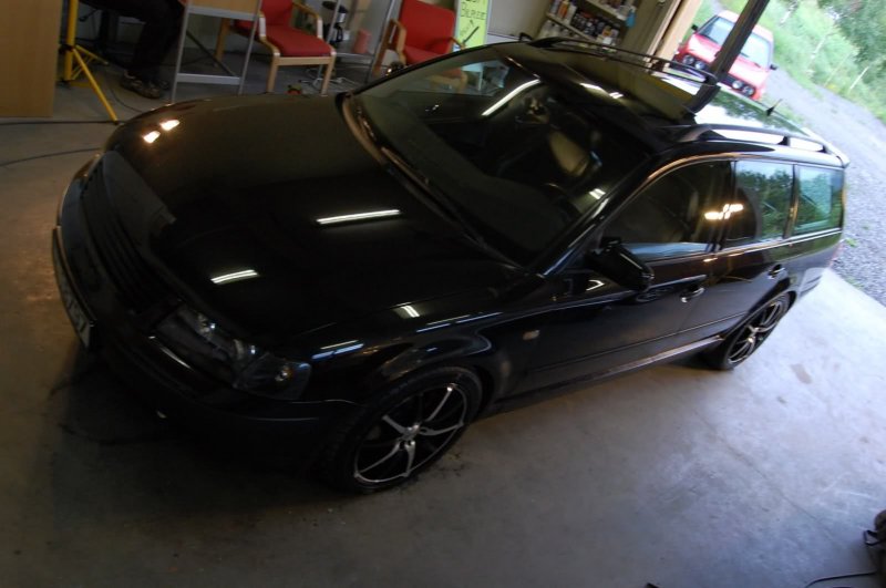

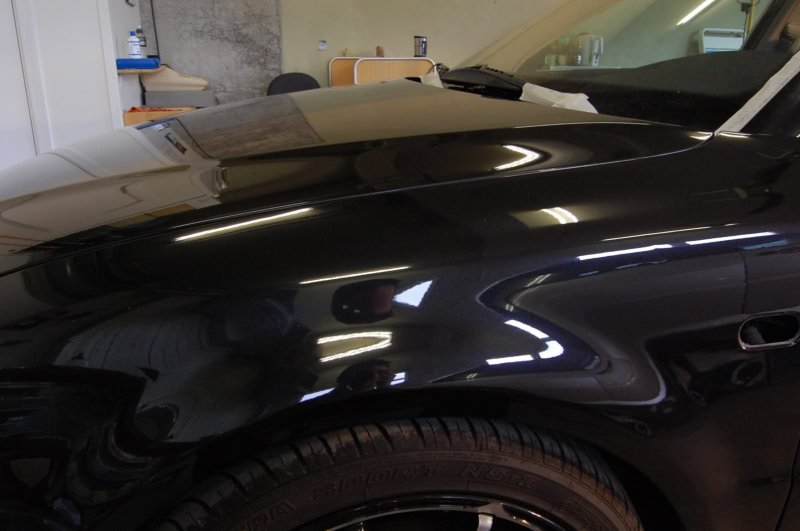

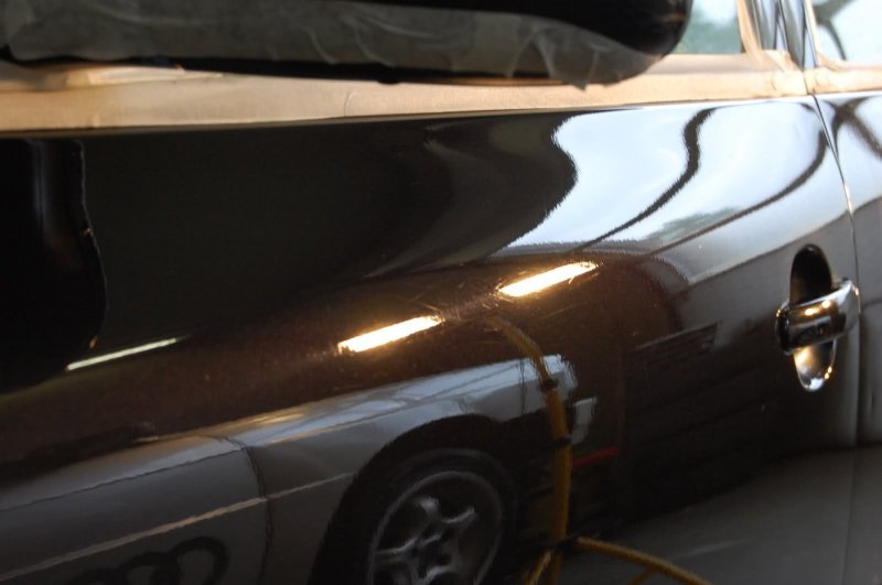

Work in progress
Ene døren polert.

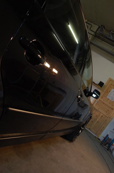

synest disse 2 bildene viser best hvor stor forskjell det ble!!
Bildene er IKKE redigerte.

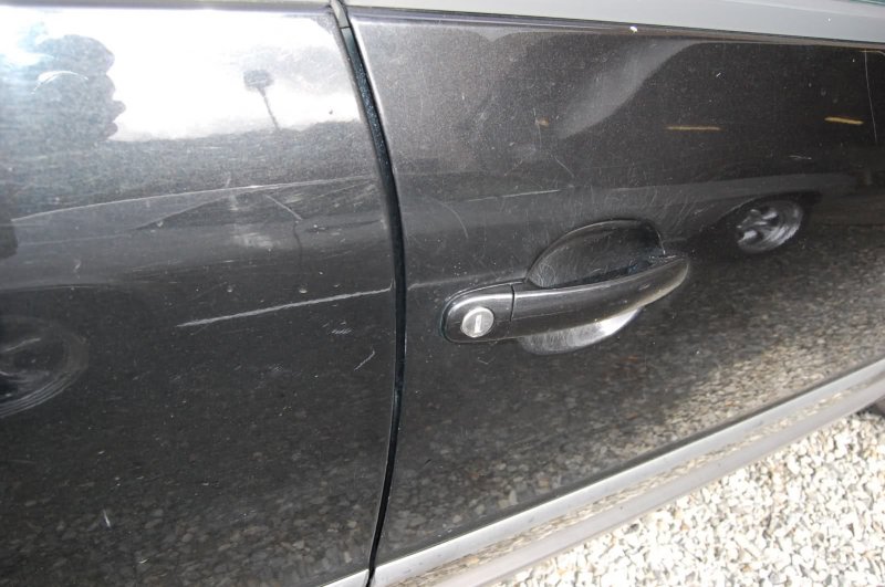

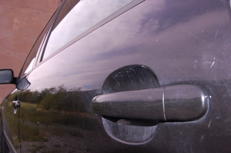

FØR:
ETTER:
Det der ble veldig bra:)
Har en helt lik bil med samme farge og samme slitasje på lakken....
Ble virkelig frista nå:P
og hva var prisen ?
Bra du er fornøyd, Arnstein :)

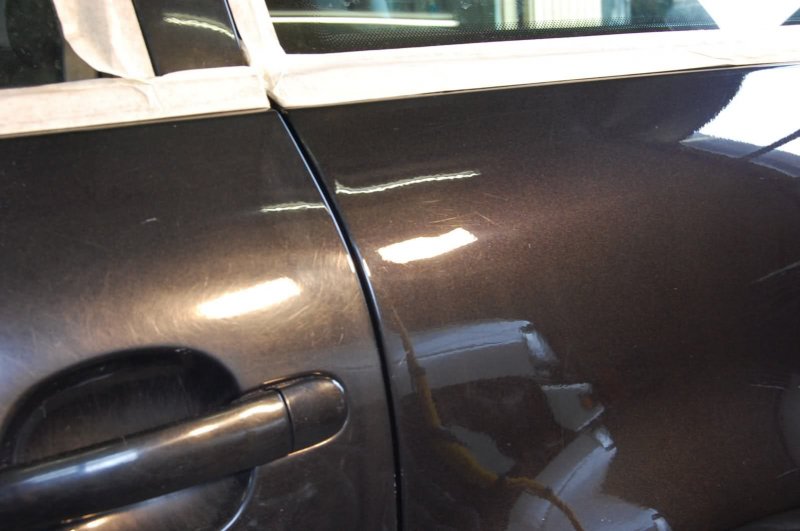

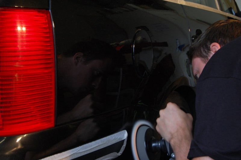

Kunne selvsagt fått korrigert enda litt til, som man kan se på swirls/RDS rundt dørhåndtakene, men da måtte jeg hatt en dag til, det hadde blitt dyrere, og egentlig ikke så veldig stor forskjell :P
De ripene som fortsatt vises på bildene er så dype at de ikke lar seg korrigere særlig mye mer.
Rengjøring:
-Bilberry felgrens
-Amazing Roll Off (dekk)
-2 x vaskebøtter m/ gritguard
-Chenille mitt (vaskehanske)
-Foam Cannon
-Såpe i Foam Cannon: Chemical Guys Citrus Wash & Gloss + Optimum Car Wash
-Såpe i bøtte: CG CWG + CG Bug Bugger & Tar Remover (funker knall på insekter)
-Riccardo Clay (mild)
-Chemical Guys Miracle Dryer tørkehåndkle

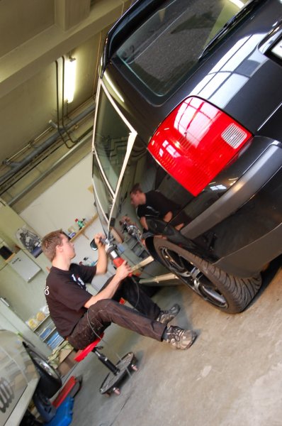

Korrigering:
-Flex 3403 poleringsmaskin (roterende)
-Scholl bakplate
-Scholl S17 + Scholl ullpad
-Scholl S40 + Scholl sort finishing pad
En god del microfiber, selvsagt :P
Og valget av voks falt på Chemical Guys 5050, da jeg har god erfaring med denne på sorte biler :)

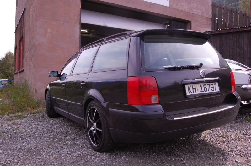

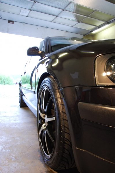

Ser forresten nå at vi skulle tatt litt bilder utendørs etterpå. Mye glans som skjules ved å ta bilder innendørs :P
Ikke lenge før det blir ny bil her i gården heller... Frister å droppe den utafor hos deg en tur da Brage :D
Synest glansen her ble litt ødelagt jeg...... :P:p:p:p så fæl en bakgrunn: smil :
FØR!!!! Bra med riper her ja!!!!: eek :
