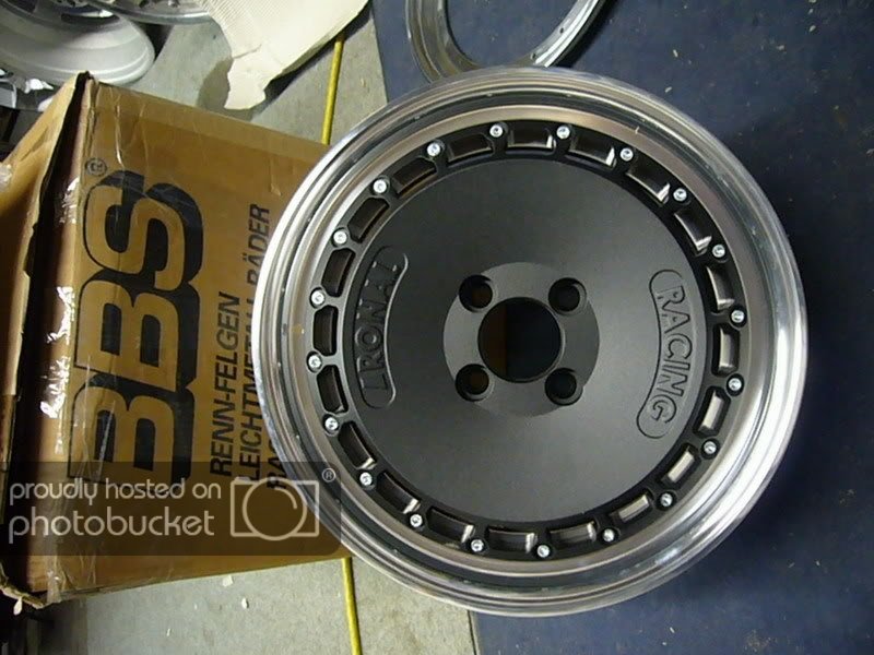

Det var jo typisk Håkon-felg:)
Dritcool!!
Kan du skaffe den som står til venstre der, Håkon?
Tja, kan jo sjekke mulighetenen i allefall... ;)

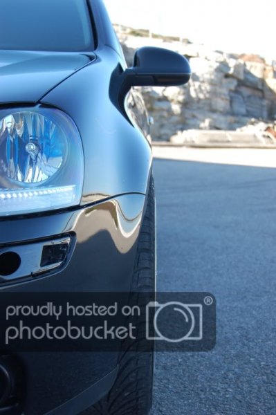

eg har 8x18" et38 på min golf v og passer akkurat med passe senk. subber lite
Hvilke dekk kjører du på?
Setter på på 8 toms felger på Golf 5, så burde man også forvente å unngå subbing helt. Med 9 eller 9,5 tom, så må man godta litt subbing :)
eg kjøpte ein pakke fra quality autoimport og dekka som fulgte med er syron n3000 dekk 225/40-18.
etter min meining så sitter denne felg og dekk størrelsen på golfen perfekt.
man høres ofte subbe lyder forran men etter man bare fjerner ein skure som holder innerskjermen på plass øverst inne i hjulbuen og presser innfestningen litt opp så er den subbinegn vekke:):)
etter skikkelig justering
DSC_3762.jp
du justerte jo feil sted!! Skulle tatt mer ned forran :evil::evil:

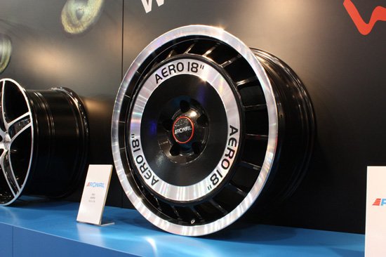

Disse da? I 18 tom... ;)
finnes sånne nye!? så dyrt ut!!! nam nam
Finnes den med rett boltsirkel?
Og prisen blir?
Slipper å lakke bremsekalippere om man har slike felger :)

De er dyre, kun laget i få eks. Tror han snakket om ca. 2000,- euro pr. sett.
