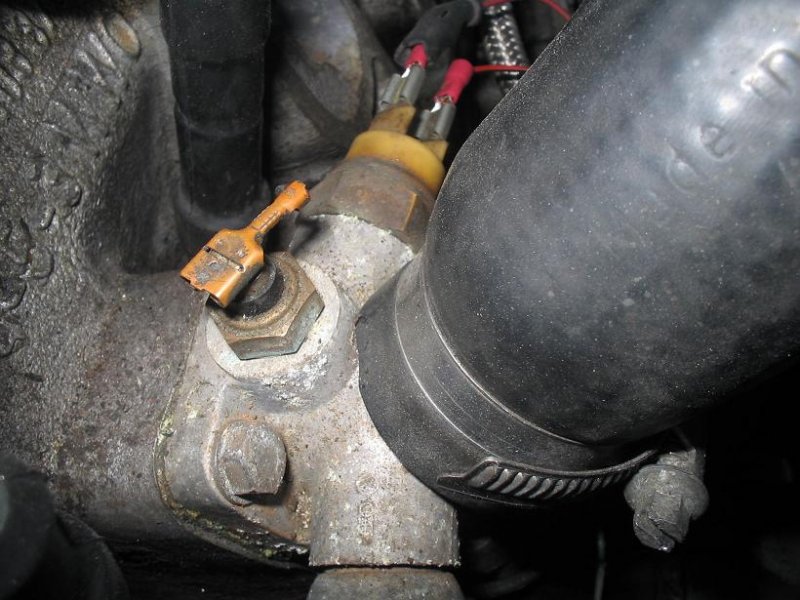

hei og hopp, på 200èn min har jeg en defekt temperaturføler, det er den som gir til instrumentet..
På min motor er det fire følere der vannet går inn i toppen!
Det er to enpolede følere, en topolet (som jeg håper og tror det er) og en firepolet som peker nedover på en måte, bildet under viser en enpolet og en topolet føler..
Tror motorkoden på min motor er mc...
Skal kjøpe ny, men vil gjerne vite hvilken føler jeg trenger av disse fire!

Legger ved bilde av "sensorsentralen" ved toppen på motor under her og jeg!
Den firepolte føleren er den du må skifte. Må skifte min også. Skulle ikke ha noe med tomgangen din å gjøre.
Den lille 1-polede på toppen av flensen er til tomgangsstabilisering.
Den 2-polede på siden er til etterløpssystemet (el. vannpumpe og vifte).
Den store 4-polede i bunnen er til temperatursensor og varsel om overoppheting.
Den lille 1-polede i toppen litt lengre frem er til motorstyringen.

Den dyreste er den med 4 poler ja. Forresten, de nye har bare 3 poler siden elektronikken i sensoren er litt forandret. Funksjonen er den samme uansett..
Du kan prøve å måle begge de 1-polede og se om verdiene på begge er omtrent de samme. Husker ikke helt hva det skal være, men mener å huske at det blir høyere motstand jo kaldere motoren blir. Uansett, er begge omtrent like er det en indikasjon på at de er i orden..
