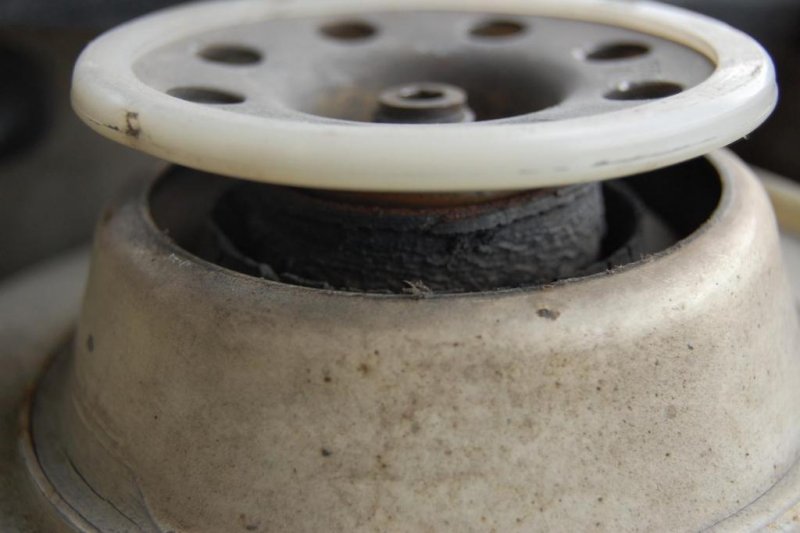

Morn. Har en meeeget irriterende klunkelyd når jeg kjører, og når jeg "humper" med fremfangeren. Kommer fra venstre dempetårn, når bilen humper opp og ned. Samt at den ene demperen kommer lengre opp fra hullet i dempertårnet..
Går ut ifra at grunnen til det siste er at lageret i dempetårnet er sprukket (bilde 3), men kan det også være årsaken til den irriterende klunkelyden? Eller kan det være stabstaget??
Fjærbeinslagrene må du bytte uansett, så bytt dem og se om ulyden(e) forsvinner.
Kun det ene som har revna..
Dette er slitedel, bytt begge to.
