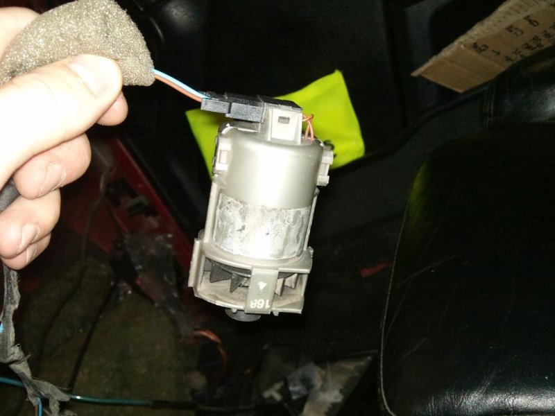

#9 Skrevet Juli 27, 2009 fant ut av det som gjorde at bilen ikke startet..var en ledning med 12v i som ikke var tilkoblet.. målte denne i dag od fant da 12v i den så koblet den til i sikringsbokse å vips så startet den..var en lettelse å få start.. hadde regnet med at det var noe helt annet som var feil... så tak for tips& hjelp noen som vet va denne er til? http://forum.vwaudi-club.no/attachment.php?attachmentid=128356&stc=1&d=1248702962 0 Del dette innlegget Lenke til innlegg Del på andre sider Flere delingsalternativer...
