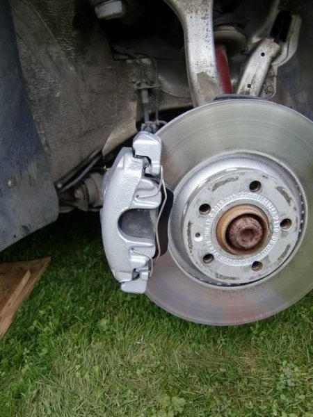

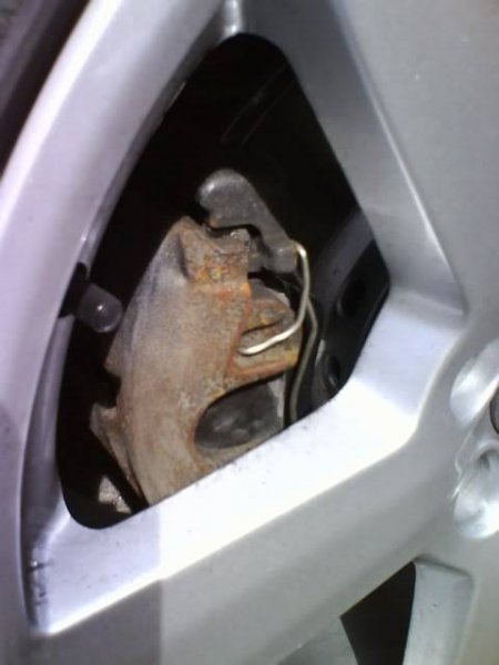

#1 Skrevet Juli 24, 2009 Caliperene var ganske møkkete og stygge tenkte derfor å ta en runde med stålbørsten for å få bort dritten, noe som ga ett ok resultat (bilde 1), problemet var bare at dette holdt kun til regnet kom, da ble de seende ut som på bilde 2. Trodde caliperene var laget av matriale som ikke rusta så jævli . Uansett må vel lakkere de for å få det til å se bedre ut, noen som har erfaring med caliper lakk kittet til duplicolor? 0 Del dette innlegget Lenke til innlegg Del på andre sider Flere delingsalternativer...

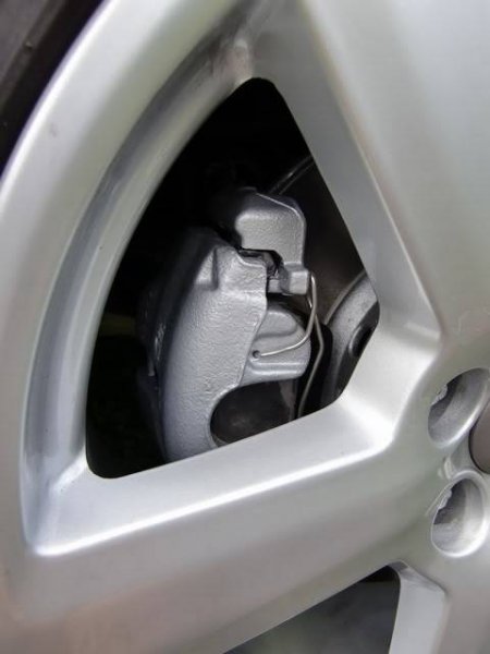

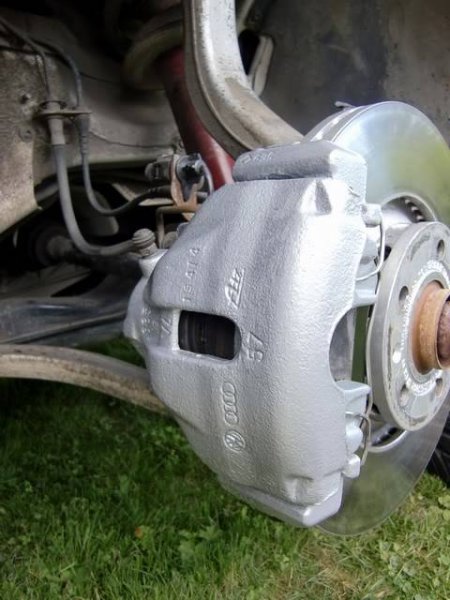

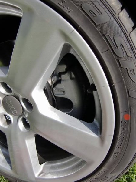

#11 Skrevet August 2, 2009 (endret) Fikk lakkert caliperene i dag, brukte en caliper sett jeg kjøpte torshov bilrekvisita, var 2 komponents expoxy ett eller annet, ble fornøyd med resultatet (fargen i virkligheten har litt mere sølvpreg en det som kommer fram på bildene). 0 Del dette innlegget Lenke til innlegg Del på andre sider Flere delingsalternativer...
