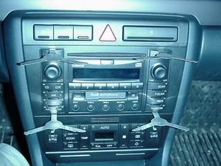

#6 Skrevet Juli 25, 2009 Jeg fikk iallefall låne disse pinnene helt gratis for å dra ut RNS-E spilleren min.. Man kan oppnå mye ved å være høflig og blid.. Er bare snakk om å stikke disse pinnene inn til de hekter i ett hakk og dra forsiktig ut.. 0 Del dette innlegget Lenke til innlegg Del på andre sider Flere delingsalternativer...

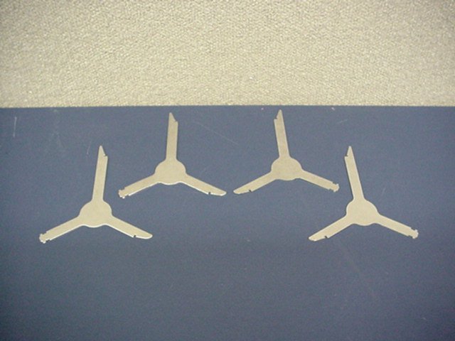

#10 Skrevet Juli 27, 2009 har du bilde av de, så kan jeg sjekke i morra Skal visstnok se slik ut: 0 Del dette innlegget Lenke til innlegg Del på andre sider Flere delingsalternativer...
