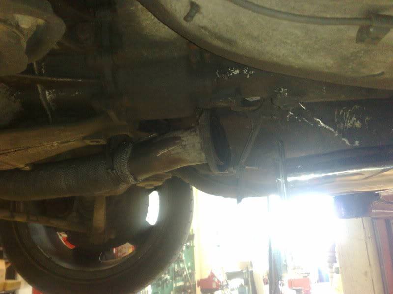

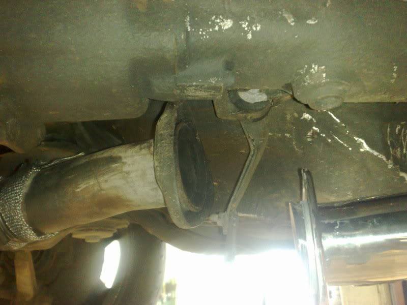

slik ser det da ut under der... att det skal være så mye drit hele tia : rolleyes
noen som kan klare utfra disse dårlige bildene, å si noe om dette er orginal MC downpipe? eller noen som ser hvor den ender iforhold til egen bil hvis noen hadde giddi å sett under sin her?

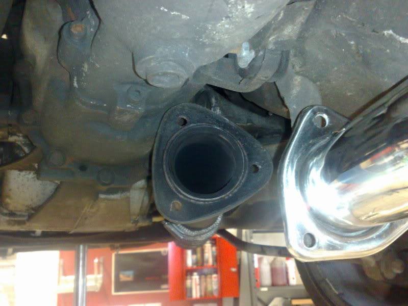

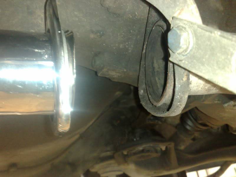

Sjå på her..
Sendte deg bilder på pm, men kan jo poste de her og..
Min originale downpipe på 1B motor, er vel ganske lik MC sin, bare uten hull til lambda.
