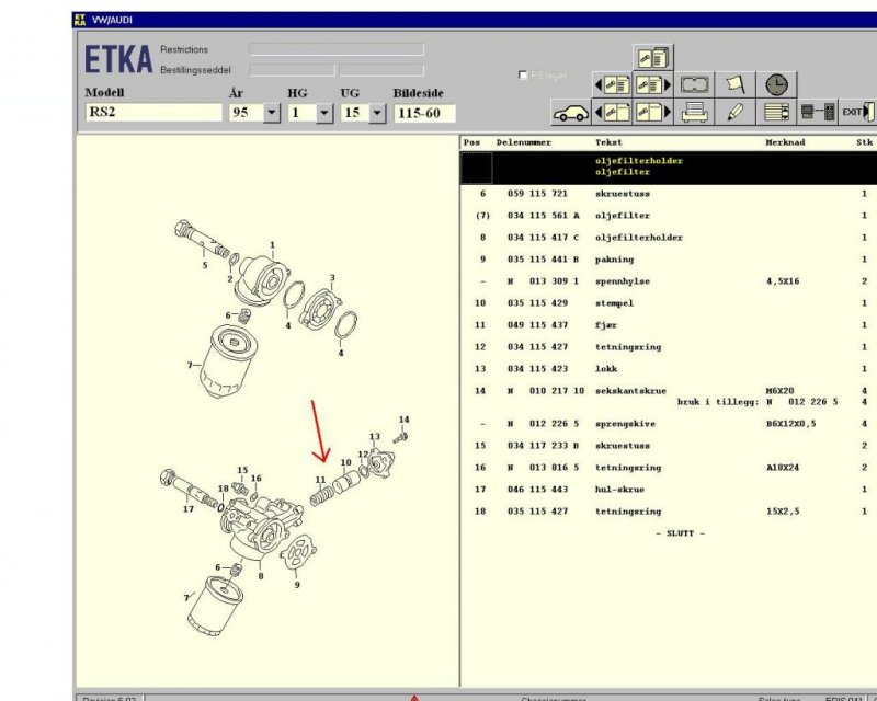

Mente den åpnet på 90 grader jeg... Flere som kjører samme oppsett hadde under 100 grader i oljetemp, så ett eller annet som ikke fungerer. Tempen fortsatte å stige, så hvis jeg ikke har kjørt ned så tror jeg det har blitt veldig varmt...
Hvor sitter termostaten da? Og er den lett å bytte? Lurer bare på om jeg skal gjøre det uansett...
Sitter i oljefilterhuset se bilde.
[ATTACH]128352[/ATTACH]
Flott! Da skal jeg prøve å få byttet det så se om det blir bedre av det...
