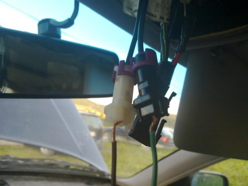

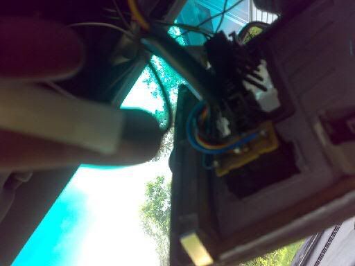

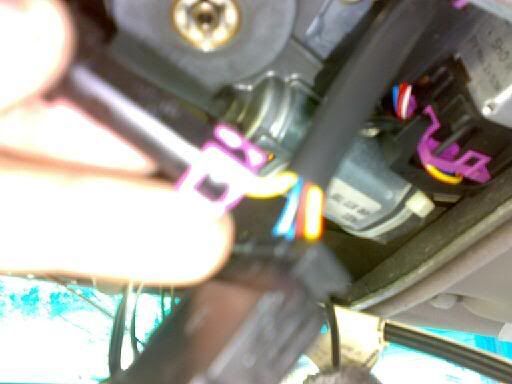

Motoren jeg nå har montert har trykk knapp. Så det jeg må finne ut er: Hva skall denn gule ledningen som kommer fra Takluke motoren koblest til(Regner med det er + eller -??????)
Og hva skall denn Brune ledningen som kommer ut av knappen til luken kobles til? :).
Er det noen her som vet eller kann måle i sin egen bil? :).
Dette er ledningen fra Motor og denne er gul, hvor skall denne kobles til? :)
Ledningen fra Trykk knapp for opning og lukking av luken. Farge: BRUN.

Kunne du sjekket om det er pluss som kommer i denn gule ledningen og om denn brune skall være jording. vist det er strøm i dele bilen da seff :)

Har målt litt, var sort begge ledningene hos meg. Men den hvite kontakten var jording, mens den sorte var +, den hadde 4,8 Volt med tenning avslått, og 12 Volt med tenning på.
okeij takk takk :). da skall jeg ut og koble litt tenker jeg :).
da virket denn i gjenn :). menn fikk ikkje på dekselet i taket :S.
