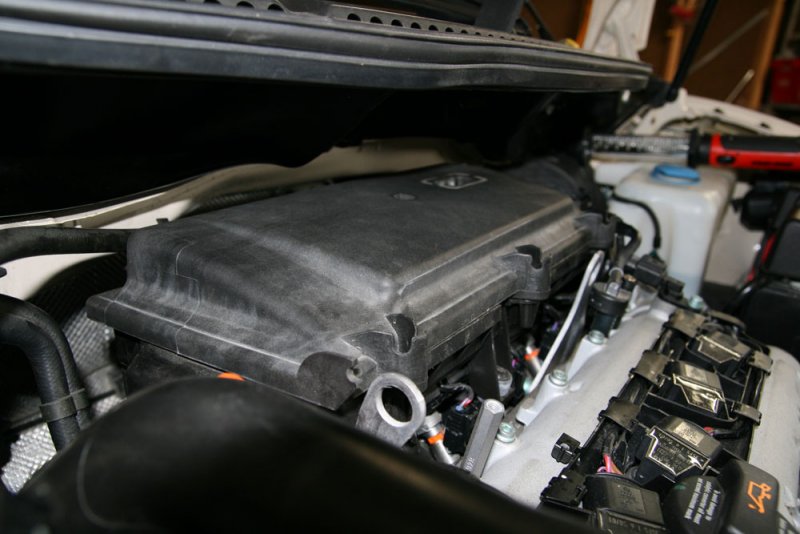

Kona har en New Beetle Cab 1.4 2004 modell som jeg skal ta service på.
Foruten at skifte av oljefilter var en svært trang opplevelse, sliter jeg med å få av lokket til luftfilteret.

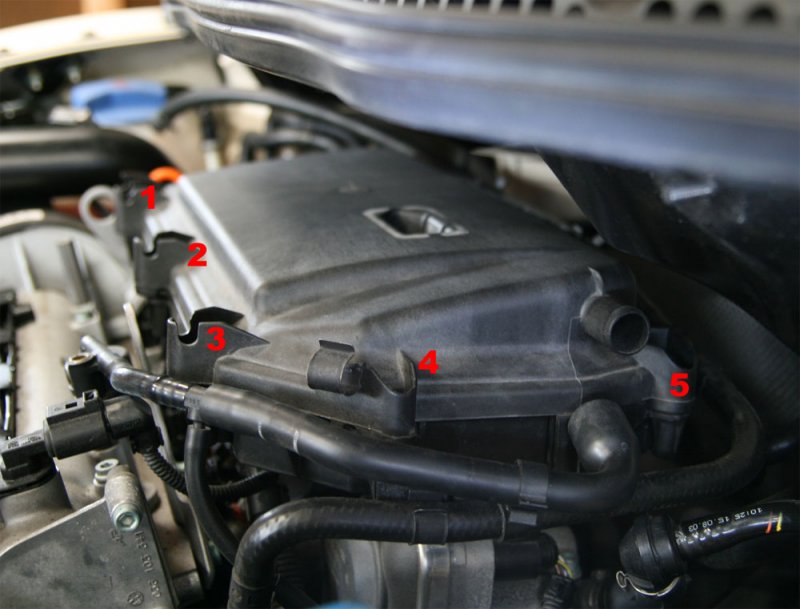

Jeg har demontert 4 skruer i forkant av filterkassa og forventet at den nå var å vippe opp og frem.... Ser ut som det er en skrue 5 også, men den er svært vanskelig å komme til.
Er det flere skruer på baksiden? I så fall er det jo umulig å komme til... veldig trangt om plassen...
Tips mottas med takk...
Du tar av hele den svarte boksen og deler den etterpå;)
1 skrue på høyre side (i kjøreretningen)
1 skrue på framsiden
1 skrue midt oppå boksen på venstre side (under et deksel)
så kobler du av slanger osv å drar den rett opp og ut;)
Det var nettopp det jeg fant ut også. Nettopp ferdig med jobben. Det er en litt klønete løsningen med skruer i bakkant, kunne enkelt vært unngått.
Kanskje greit å nevne at skruen på høyre side var der på denne bilen. Var bare å dra filterboksen rett opp ette rå ha løsnet de 2 andre skruene.
