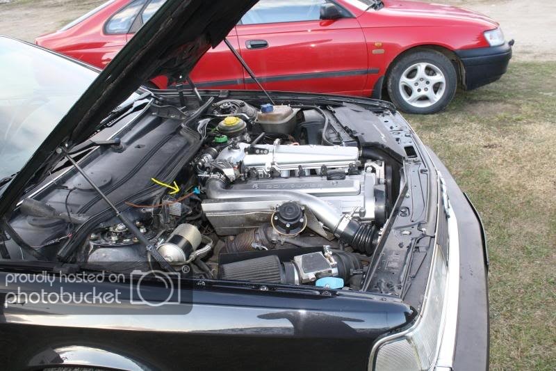

#1 Skrevet Juli 30, 2009 hvor mye skal den orgianle ladetrykkmåleren på computern vise? 1,9? kommer i dag ikke 0ver 1,1\1,2, koblet på en turbotrykkmåler for å se hvor mye den lader, den kom såvidt over 0,5:/ skal da lase mere en det ? hva er galt? her er en teining av hvor jeg koblet på slangen til måleren, veiser måleren feil vist jeg kobler den der? på slangen som går fra nede ved turboen å følger insugsrøret å går inn på innsuget noen som kan hjelpe meg? 0 Del dette innlegget Lenke til innlegg Del på andre sider Flere delingsalternativer...
