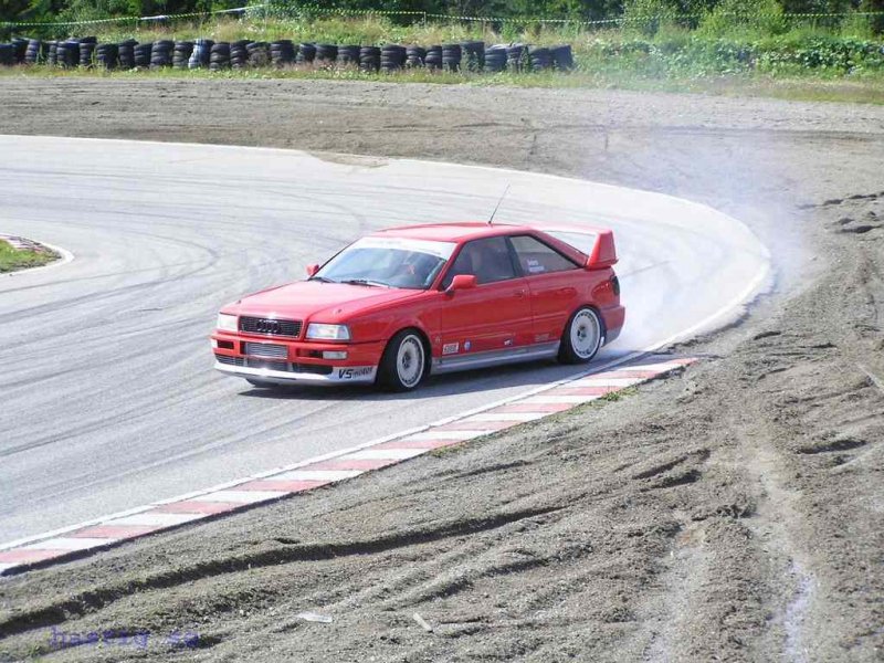

#1 Skrevet Desember 29, 2004 Oppgradering 2005 Klasse Gatebil Racing E Ny motor 582 BHP @7800 rpm 624 Nm @ 5700 rpm Nytt understell Vekt 1170 kg Vidreutvikling sikkerhetsbur Endring av vekt balangse i bilen Målsettning 1,02 på Rudskogen Godt nytt år til alle bilgale venner 0 Del dette innlegget Lenke til innlegg Del på andre sider Flere delingsalternativer...

#4 Skrevet Desember 29, 2004 Hvilken tid klarte du/dere på Rudskogen i år? Rudskogen 1,06,30 kun målt med stoppe klokke Det er mulig 1,02 er i meste laget men vi får prøve så for tiden vise. Special saloon "" På de beste bilene ligger mellom 58 til 59 pr runde. Da snakker vi selvfølgelig om biler som koster 5 ganger så mye og bedre sjafører. 4 hjulstrekkere har ingen fortrin på tørt føre så det er mest sansynlig att en Audi S2 aldri vil komme ned på disse tidene. Men vi må ikke glemme og kjøre publikumsvennlig også. Godt nytt år Arild Dyrkorn 0 Del dette innlegget Lenke til innlegg Del på andre sider Flere delingsalternativer...

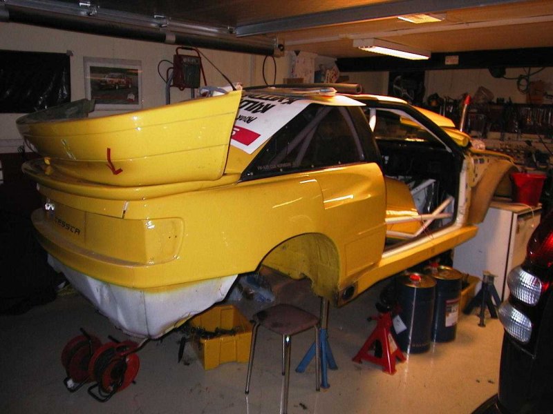

#6 Skrevet Desember 29, 2004 Hva skjer med den gule S2`en da?? 0 Del dette innlegget Lenke til innlegg Del på andre sider Flere delingsalternativer...

#11 Skrevet Desember 29, 2004 Hva skjer med den gule S2`en da?? Bilen er til sandblåsing ( full ombygging ) håper og vere klar høsten 2005 Ny farge Ny motor bedre vekt fordeling. Bytte alt som er slitt Får håpe dette gir resultater i kjøre glede. 0 Del dette innlegget Lenke til innlegg Del på andre sider Flere delingsalternativer...

#13 Skrevet Desember 29, 2004 Herre jøsses for en rå bil!! Lykke til med ny "bane rekord" Nei ikke bane rekord kun sladding 0 Del dette innlegget Lenke til innlegg Del på andre sider Flere delingsalternativer...

#25 Skrevet Januar 4, 2005 Mye interresant å lese Du/dere kan ikke skrive litt mere generelt om bilen og da? Ikke alle (meg inkludert) som har fått med seg historien for bilen, og det er jo et spektakulært bygge uten tvil. Evt kunne jo dette være noe for Treffpunkt, min bil? Håper dere stiller på Haslemoen! Vi er desverre ikke klare til Haslemoen. med gul/rød bil Gul S2: Audi motor sport ( eks Tommy Kristoffersen) Hel sveiset karrosseri med bæring i sikkerhetsbur. Fjerbein Audi S1. Bremser Alcon 330/300. Bremseforsterker Audi S1. Carbon F.B skjermer, panser , Høyer dør. Gerar overføringer Audi S1. Bære armer Audi Imsa. Gerakasse Audi Imsa 62/38 Splitt 6 trins. Diffrensial 4:1.1 Audi Imsa. Motor AR 2230ccm 633 bhp 730 NM. Autronic Datasprut. MSD 6A Tenningsforsterker. Magnacor 8,5 mm Pluggkabler. Boring 81,25 mm. Slag 86,40 mm. Kompresjon 7,5:1 Max Ladetrykk 2,33 bar Turbo GT61 Innovative P-trim 96 Hus. Intercooler Spearco 40x10x50 Stempler Wiseco. Råder Pauter. Kamaksler VS MOTOR. Porting AR. Tandstang Audi DTM V8 Kort Styring. Felger 8x16 OZ Magnesium. Eksos 4" Ned til 3" Ut på siden. Vi Håper og bli ferdige til høsten 2005. med gul bil Rød bil er klar mai 2005 0 Del dette innlegget Lenke til innlegg Del på andre sider Flere delingsalternativer...
