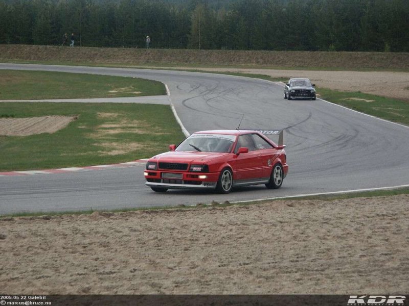

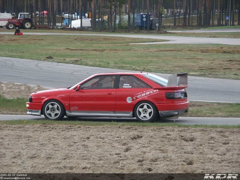

#64 Skrevet Mars 29, 2005 Litt nytt 0 Del dette innlegget Lenke til innlegg Del på andre sider Flere delingsalternativer...
#65 Skrevet Mars 29, 2005 Det var da litt av en vinge Har dere bygget plate under hele bilen for aerodynamikk, eller er det kun bak dere har modifisert for dette? Og den IMSA replikaen som vel bygges ved siden av der, dere skal selv bygge opp en motor ala IMSA motoren? 0 Del dette innlegget Lenke til innlegg Del på andre sider Flere delingsalternativer...
#66 Skrevet Mars 29, 2005 Håper det virker 0 Del dette innlegget Lenke til innlegg Del på andre sider Flere delingsalternativer...
#67 Skrevet Mars 29, 2005 Jeg likte den gamle vingen mye bedre! Får håpe den nye vingen gjør nytten sin på andre plasser enn det estetiske da 0 Del dette innlegget Lenke til innlegg Del på andre sider Flere delingsalternativer...

#71 Skrevet Juni 10, 2005 Joda, en liten ting å fortelle:Bremsepapirene forteller om 580 hk på 2 bar trykk. Den gikk på 1,5 bar på lørdag, det er jo ikke noe vits i å bruke hele motoren heller.... Var vel liten tvil om hva som var raskest rundt banen (og rett fram) nå i helga Nei målet er og få mest mulig ut av lavest ladetrykk dette gir den minste termiske belastning og bilen kan kjøres på bane med full gass i over 15 runder Vi er meget fornøyd med hvordan bilen fungerer. Ny oppdatering er følgende Rudskogen. Audi 5 trins motorsport gearkasse topp hastighet 212 km ved 8500 rpm Med nedgiret diff 4,556 gir dette en moment økning i bilen med 11% Motoren går nå på ca 75 % av max så vi håper vi slipper og justere opp trykket mere. Så sant ikke Golfen skulle nerme seg betydlig. 0 Del dette innlegget Lenke til innlegg Del på andre sider Flere delingsalternativer...
#72 Skrevet Juni 10, 2005 Våler 1,04,12 Mål Rudskogen 1,02,00 0 Del dette innlegget Lenke til innlegg Del på andre sider Flere delingsalternativer...
