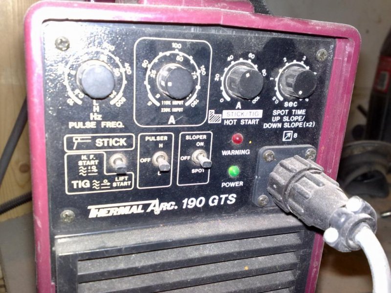

#4 Skrevet Juli 31, 2009 Hva slags apparat og innstillinger bruker du? 0 Del dette innlegget Lenke til innlegg Del på andre sider Flere delingsalternativer...
#5 Skrevet Juli 31, 2009 Et godt gammelt et, det må jeg nesten få notere meg neste gang jeg er der. Men skal det ha noe å si? 0 Del dette innlegget Lenke til innlegg Del på andre sider Flere delingsalternativer...
