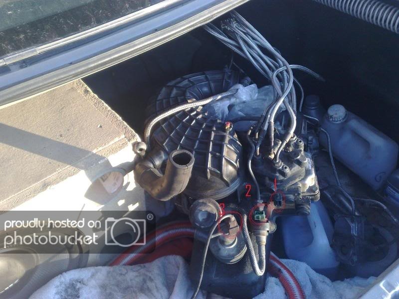

dette er det som sitter på, er en brun kontakt, en smal liten hvit kontakt og 2 løse ledninger som ikke er påkobla, aner ikke hva de er til.
på k-jet boksen er den grønne tilkobla, ikke den blå. og den brune er tilkobla, men ventilen på denne er blokkert.
ingenting er som sagt tilkobla av slanger på k-jet boksen, kun til tomgangsventil, heller ikke på innsugsiden, kun ut til måler i bil, til oppvarmingsregulator og tomgang.
magnetventilen til ladetrykk er kun tilkobla ledninger, ikke slanger, skal bruke elektronisk boostcontroller

idag tok jeg av den grønne kontakta på k-jet boksen, og bilen går som ei klokke! kan ruses helt fint, og det ryker ikke noe av bilen. prøvde å sette den på igjen, og bilen hoster og harker og til slutt stopper..
men den begynner å sperre ved litt gasspådrag
kontakt nr2, tar jeg av denne, så går bilen ordentlig, værtfall på tomgang og normal kjøring, med denne på, så drukner bilen fullstendig i bensin.
det begynte å ryke av ledningene fra denne sensoren når jeg drev å monterte dette, hadde skavet av litt isolasjon så de kom i kontakt med hverandre, mulig ventilen der har fått seg en kavring. er dette ventilen for ekstra bensin v/turbotrykk?
noen som vet om denne evt kan byttes ut? evt hvordan den skal måles?

har nå funnet ut att det var en ledning som var av, + litt feilkobling av meg da 2 ledninger ble svidd under montering av k-jet boksen :o
så med den frequency valve'n tilkoblet nå, går bilen greit ved rusing og tomgang, men den får fremdeles for mye bensin, og når jeg prøver å booste turbotrykk kutter den bare helt ut. så jeg tror jeg må få ut noen blinkkoder her!

på motornettet nå, er det en brun kontakt, en flat 2 pols hvit kontakt og 2 løse ledninger som ikke er til noe, disse ender opp rundt ved innsuget, men aner ikke hva disse evt er til.'
