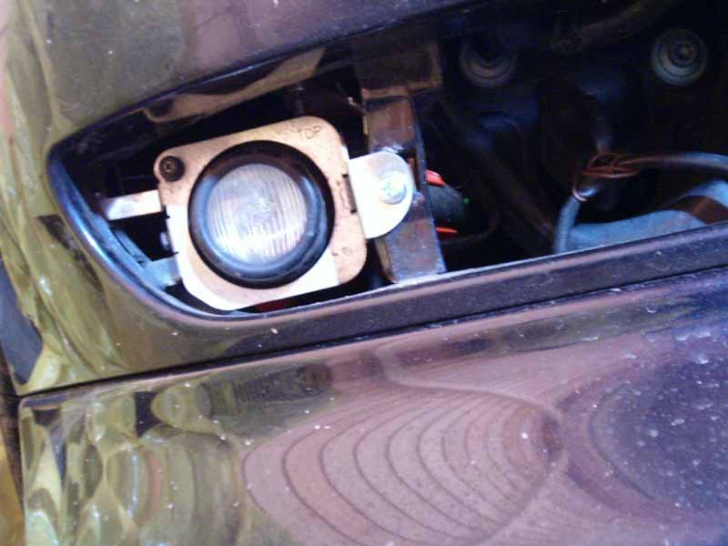

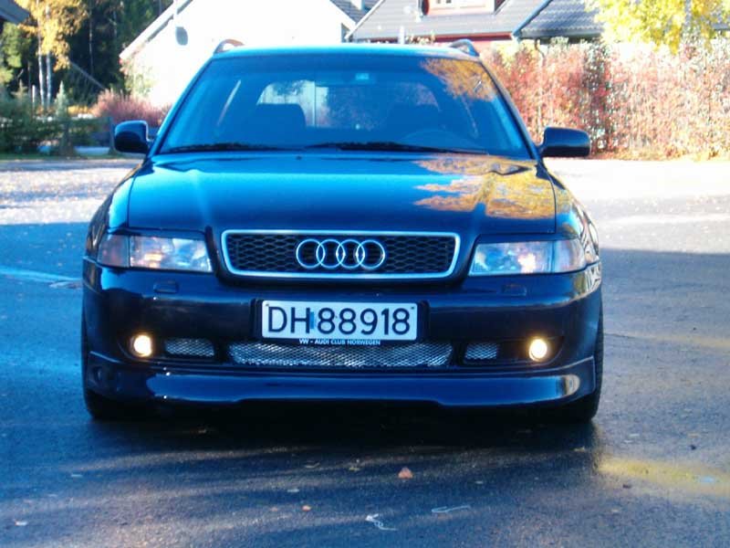

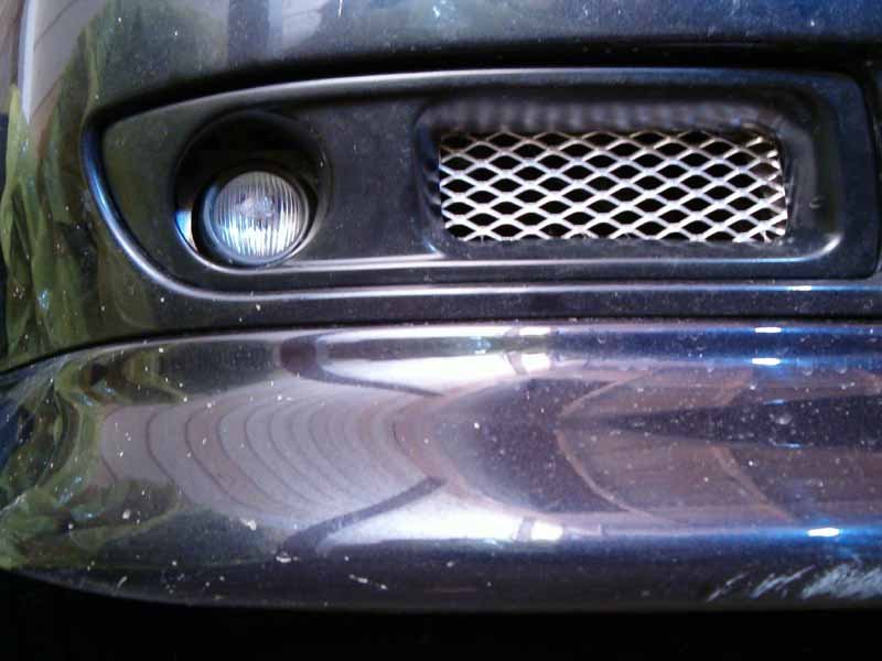

#3 Skrevet Januar 2, 2005 Jeg og en kompis monterte tåkelys på bilen hans for et par år siden.. Vi brukte noen flattjern-biter som vi bøyde til, og skrudde fast i støtfanger-bjelken. Så festa vi lyktene (Hella Micro DE) i disse. Så fikk han tak i et par spot'er på jobben, vi demonterte disse, og brukte innfellings-rammene. Klipte hull i nettingen i fronten, limte inn spot-rammene (sikaflex) og satte sammen. Meget bra resultat 0 Del dette innlegget Lenke til innlegg Del på andre sider Flere delingsalternativer...
#4 Skrevet Januar 2, 2005 Ja, det såg jo veldig bra ut det! må først få kjøpt meg noen tåkelys da.... lønner det seg å ha de orginale, eller hva er best? Noen som vet hvem tåkelys som er penest? JTE 0 Del dette innlegget Lenke til innlegg Del på andre sider Flere delingsalternativer...

#7 Skrevet Januar 7, 2005 bilde til 0 Del dette innlegget Lenke til innlegg Del på andre sider Flere delingsalternativer...
