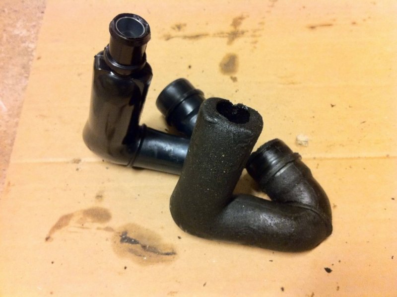

#3 Skrevet November 19, 2010 låner denne jeg. jeg har nettopp byttet til ATPturbo bensinpumpe etter at den orginale pumpa tok kveld. I ettertid så har bilen vært meget tungstartet på kald motor. Fungerer ypperlig når den er varm. Like før pumpa tok kveld så knakk jeg røret til åndingshuset på blokka , kan det være at det kommer frost inn der som gjør den tungstartet ? Et slikt rør: Det er en 1.8T, og jeg har ikke testa vagcom 0 Del dette innlegget Lenke til innlegg Del på andre sider Flere delingsalternativer...

#17 Skrevet November 20, 2010 (endret) Da har jeg nettopp skifta åndingsrør (klokka er feil i bilen) , ingen forskjell. Vet at det er lite batteri på filmen, har nesten tømt det på kjinning 0 Del dette innlegget Lenke til innlegg Del på andre sider Flere delingsalternativer...
