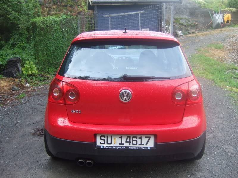

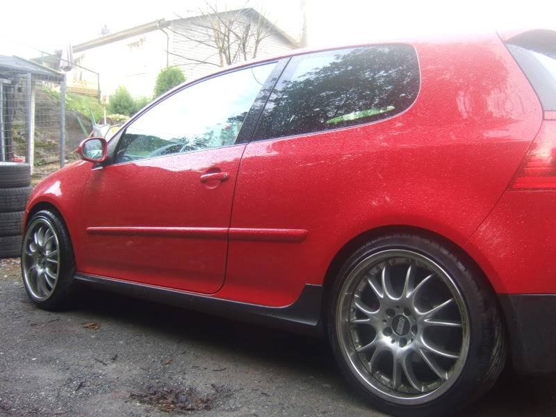

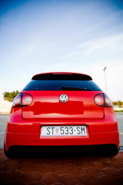

#1 Skrevet August 6, 2009 (endret) Hei! Jeg har en 2005 VW Golf MK5 GTi som jeg skal lakkere sideskjørt og bakfangeren på. Sideskjørtene skal være røde og bakfangeren skal være rød og sort. Jeg har en front leppe som er lakket rød og sort. Spørsmålet mitt er da om jeg kan gjøre dette selv, eller om jeg skal levere det til lakkering? PS: Har tenkt å demontere sideskjørt og bakfanger, så de er løse deler. 1) Kan noen sette opp en "guide" med hvordan jeg gjør det og hva som trengs? 2) Lakken er tornado-rød. Er det noen som vet om noen bra sider å kjøpe lakk og grunning o.l fra? Her er bilen min nå: Og her er hvordan jeg vil den skal være: Takk for all hjelp!! 0 Del dette innlegget Lenke til innlegg Del på andre sider Flere delingsalternativer...
