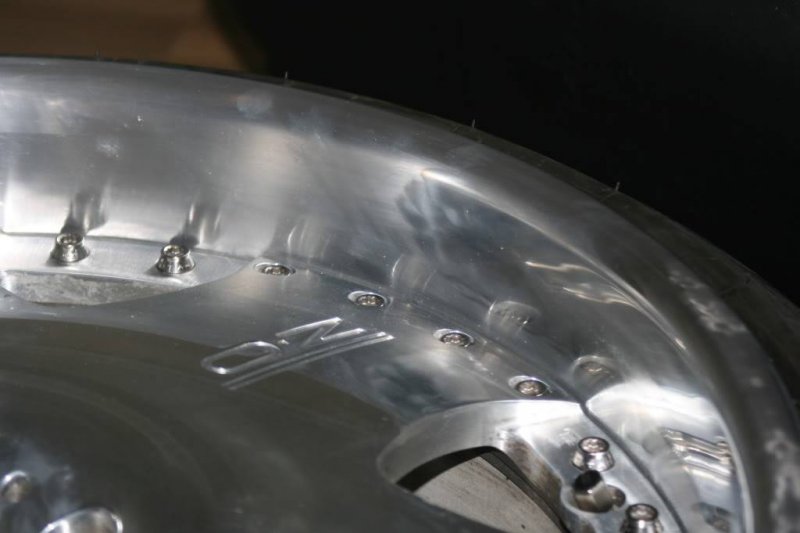

#1 Skrevet August 7, 2009 Som topic: Hvordan få felgene blanke igjen? Har noen felger som er polerte fra før som har blitt litt "matte". Hvordan og med hva slags middel får jeg de blanke igjen? 0 Del dette innlegget Lenke til innlegg Del på andre sider Flere delingsalternativer...
#2 Skrevet August 7, 2009 Autosol.. 0 Del dette innlegget Lenke til innlegg Del på andre sider Flere delingsalternativer...

#6 Skrevet August 7, 2009 Felger som er pusset ned med 400-800-1200 våtpapir og deretter gnukket med autosol.. 7 Tuben koster ikke allverden, og du kan jo bare teste det på en liten del av felgen for å se om det gir ønsket resultat.. 0 Del dette innlegget Lenke til innlegg Del på andre sider Flere delingsalternativer...

#10 Skrevet August 7, 2009 Kjøp noen engangs polerkluter og plasthansker i samme slengen, blir SVART på fingrene etterhvert.. Men husk, test på et lite område først for å se om det gir ønsket resultat.. Lykke til.. 0 Del dette innlegget Lenke til innlegg Del på andre sider Flere delingsalternativer...
#11 Skrevet August 7, 2009 Husk å beskytt felgen etterpå.... Forsegling eller voks:) 0 Del dette innlegget Lenke til innlegg Del på andre sider Flere delingsalternativer...
